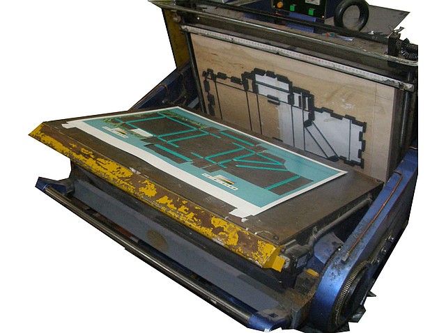

А вообще данная работа копеечная . Идеально было бы сделать штанц форму ( 4000 руб ) и выдолбить тигелем 4 руб за удар

сделать штанц форму ( 4000 руб ) и выдолбить тигелем 4 руб за удар/
Э..здесь подробнее пожалуйста.. штанц форма это?)
Проще пошинковать ножом. В типографиях, бумагорезательные машины для таких задач - самое милое дело.
Вопрос пока подвесили, Но- листы порезать придется самостоятельно в любом случае (на заготовки) и с закруглением углов (полукруглой выемкой) также эксперементировать.

http://www.youtube.com/watch?v=d__IeV8tpHc
Собственно вот сам процесс, если мнгого и повторяемо то высечка , если разного и часто то фрезер, если разово и не много то впринципе и лазером можно
