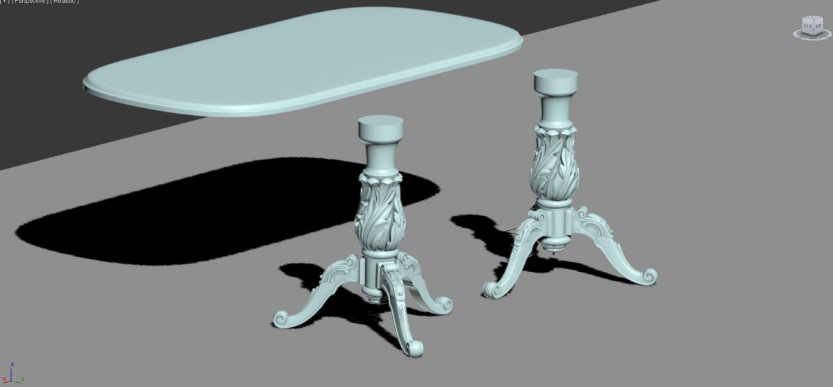

Тогда развёрнуто,цифры условны - важна суть.
Если не говноделить,как многие теперь любят,а делать хорошее изделие.Тогда всё начинается с заготовки.На такие изделия,как на скрине - можно(лучший вариант) склеить из ламелей шести(восьми)гранником.С полой серединой.Думаю,что понятно.Это экономит материал и делает конструкцию устойчивой к короблению и растрескиванию.
Если поток - чувствительно экономит.Надо,конечно,геометрию прикинуть,но чаще всего так(многогранником,а не цельной склейкой).Повторяю - не аксиома,но повод подумать.
Дальше - внимательно отнестись к самим ногам(три торчка в разные стороны).Они должны выдерживать всё.Одна нога сломалась - кирдык всему.Крики,визги,сломанные ноги и шеи(если на столе плясали),ошпаренные чаем гениталии и пр. радости.Поэтому - внимательно.Гнутоклеенные - скорее всего нет.Но направление волокон учесть.И шипы там надо делать максимально возможные.Прочно должно быть.Кстати - заготовка с полой серединой даёт больше возможностей крепежа ног(это к слову).
И ещё.Такого типа столы склонны к опрокидыванию.Пройденый этап.Делал пару заказов в заведения с богатыми дядями.Один раз послушали меня и я сделал правильно.Второй раз дизайнЁр уперся и сделали столешню по его размеру.Результат был печален.20 столов.Которые опрокидывались,если на край поставить что-то тяжелее 1кг(не говоря уж про то,чтобы на него рукой опереться :rofl: ).Дизайнер,который при заказчике брызгал слюнями,что надо делать именно так - имел бледный вид...
По ценнику.
Разумеется - от машинного времени.Ручной доработки там совсем мало.Модель удачная весьма.
По моим давнишним упражнениям:такой стол,с точёной ногой,по которой после ещё резьбу набивали и столешней около 1400 в диаметре(шпонированная) - это тридцатка-сороковка(берёза),с хорошей отделкой.

Мастер, Ну вот сморите: Материал (дуб) на центральную часть 4000р + денег тому кто склеет заготовку.
Материал на маленькие ножки порядка 2000р + склейка под модель.
+ денег на сборку 2000 руб.
Игого: 8 тыр - расходы не считая фрезеровку. И модель делал сам - поэтому модель считай в подарок :-)
И Вам интересно будет это делать за 10-15тыр?

Ясо, в столе буду участвовать две такие ноги. Стол 2000х1000мм
Неплохо было бы связать их между собой и опирание столешни чуть изменить.Над моделью поработать,одним словом.Настоятельно рекомендую порыться в старинных изданиях,посмотреть фото музейные и пр.
Вариант,вероятно,не финальный(скрин),ибо сейчас смотрится как на корове седло с джигитом.Не хватает крепежа столешни гвоздями на 250(кованными) :rofl:

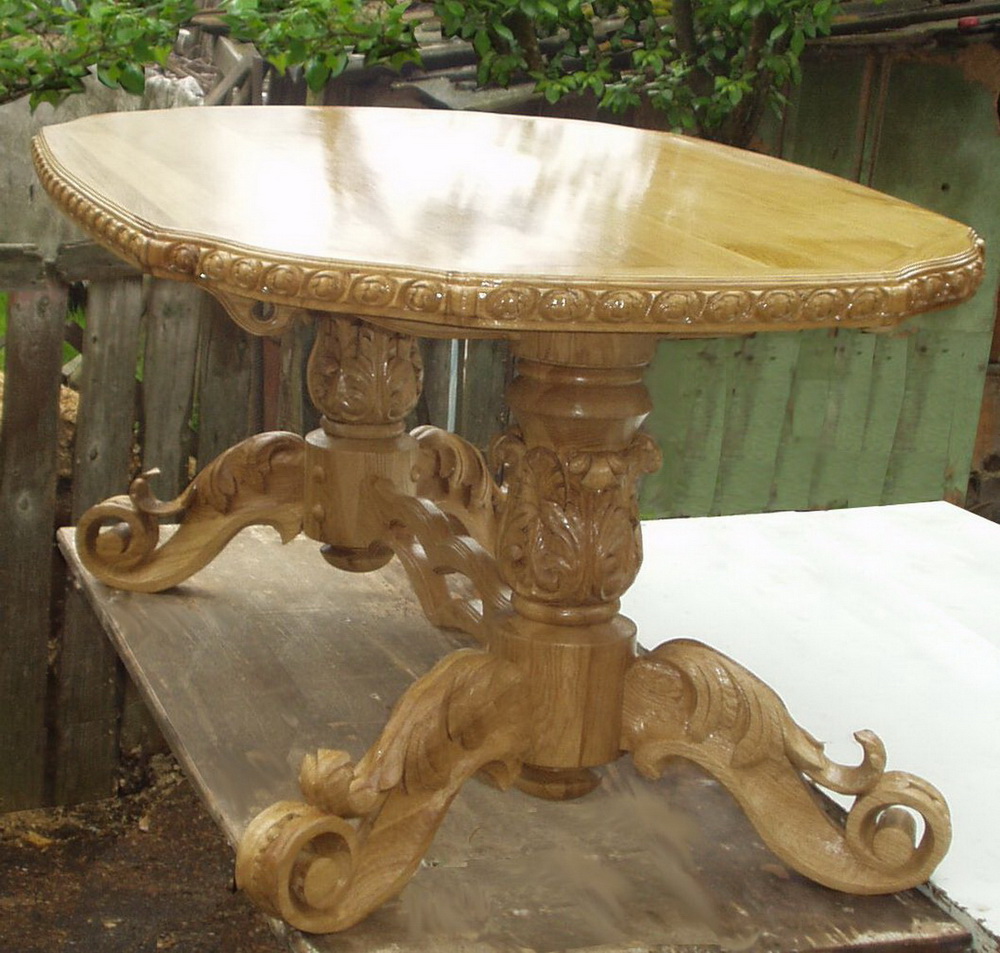

ну раз развернутый то слушайте, резал для Анапы в гостиницу 12 столов 2.3х1м. Столешница-мдф 16мм клеенная модифицированным шпоном с двух сторон по 5 мм,(покупал готовую в Белореченске 5000) ноги ясень. заготовка-центр 0.18х0.18х0.5х120000 т.р=2000руб, лапы 0.07х0.3х0.5х120000=1300х2=2500(округляю) нижняя связка-трансформированные лапы-две еще 2500. вот по материалу 5+2.5х3+2х2=16.5т.р. Бюджет был 400000 за все
обратились в конце апреля, отдали 2 июня. по работе считал, но в 20000 не "влез", но согласился. На фото прототип по которому резали, фотка "ушли" вместе с планшетом

Согласен дизайн не ах, но я не стал "хотения" заказчика береубеждать, да и альтернативы особо то не было да и цвет был почти черный с седой патиной, как в морге

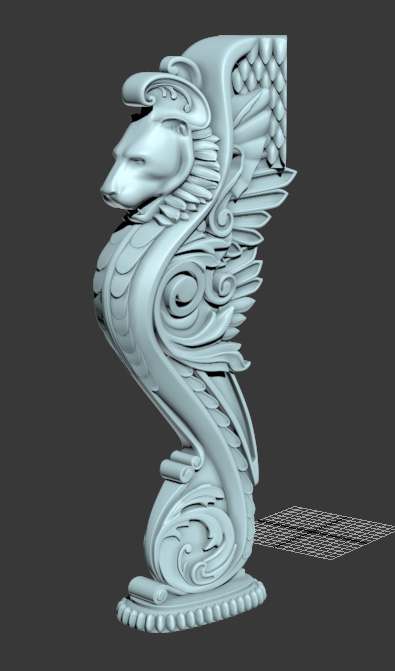

Коллеги, кто подобные столбики делал - почем делали?
Свои мысли по ценообразованию тоже есть, но хочется знать более полную картину...

Заходной столб на лестницу(резной) должен стоить не меньше 35 рублей(без материала,от тоски,в голодный год).Кто сделал дешевле - тот дурак.
У рукопашных резчиков дешевле не будет,да и их всё меньше и именьше и они всё рукожопее и рукожопее.
Указания на то,что "вона,по итальянЦкому каталогу он 25 стоит",пресекаются жестким "иди и купи в Итальянии".
Если заказчик понимает,что делает - то он и больше отдаст.
Не вдаваясь в подробности лестничного строения,могу вот что сказать:
Балясины на лестнице - неизбежность.И они будут в любом случае.Подороже,подешевле - без них никак.А вот "богатый" столб - это уже понты.А понты должны денег стоить.Ибо нейух баловать.
Как таковое "ценообразование" тут неуместно,ибо индивидуальность+реальная трудоёмкость работы даже на чпу.Поэтому надо брать денег как можно больше.Стрельнул заказ - заработал.Нет - и не надо.Хорошая модель для столба может стоить в районе $1000.И это только модель.Индпошив,ёптить... Как только заказчик начинает кобениться,дескать дорого и пр. - сразу в сад."Походи по рынку - поищи дешевле".И,кстати,как практика показала:спрашивают столбы часто,а вот заказывают весьма редко...
Ну и в завершение:руками потрогайте заготовку на столб.Если столб,как положено,1200х250х300(а для резного столба этот размер самый минимальный),то такая дубовая заготовка весит не меньше 50кг.Это скромная прикидка.Когда делал - реально пыхтел ворочать эти дуры.
P.S.По модели именно из поста - не самая удачная модель.Мне её сильно раскритиковал художественный человек(давно ещё).Что-то там сильно не вяжется и голова неправильная и пр. :pardon:

В июле делал 4 штуки таких столбов...1040х350х220...по 60000р....Заказчик удивился: "почему дёшево ?"...ЧуднЫе дети богачей )
