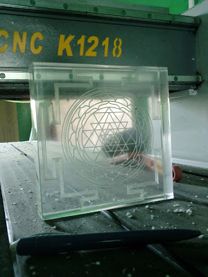

Ребята! Во сколько оценить? Размер 250х250 мм
#8 OFFLINE   Gosha
Отправлено 03 Август 2010 - 12:10
Янтра в защитном квадрате?
Поганенько сделана интарсия...
Да думаю за рупь можно было бы и продать... хотя товар специфичный...
Вот я резал по оргстеклу:
Я делал модель под резьбу на фасад из черешни, а это другу подарил, без денег.
