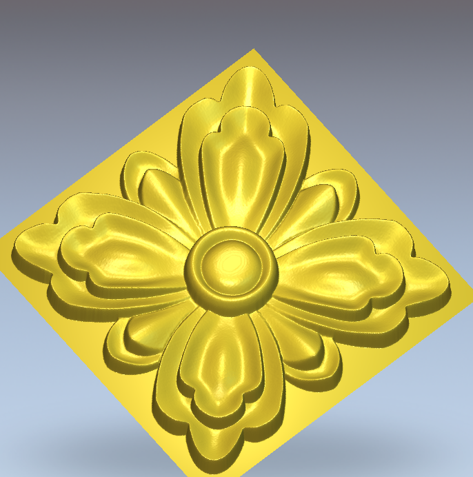

Дык это и не мой сайт, много где видел эту ссылку и похожие,пытался вывести цену за 1дм2 из их цены. Я то говорил о том что у нас в КЗ за такие бабки народ начинает кочевряжется и ни фига в итоге не берет)!А насчет всех этих сайтов я тоже с вами солидарен,потому что хочется посмотреть на готовый продукт, разглядеть проходы в конце концов и методы доработки.А в итоге видишь только картинку с той самой фигой в кармане)
И опять таки вот маленькие розетки на наличники,мебель и т.д. диаметром 60,70,80 мм. вот сколько за них можно просить, пилится она такая минут 20, 1.5 мм фрезой с шагом 0,2-0,25 мм, и качество вполне сносное без ручной доработки и доработки фрезой меньшего диаметра.
Вот например такие:

1000000 - просить. потом торговаться.

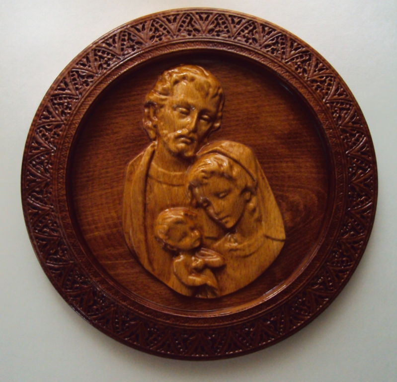

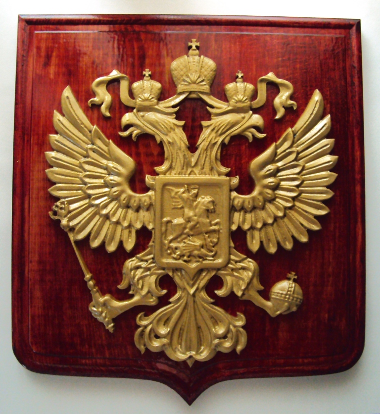

В свободное от работы время сделал вот такие штуки, помогите оценить, ну по справедливости что бы )
1) Орел - 300х270х12 ; Шильд - 360х330х20 - шильд и орел делались отдельно орел потом приклеевался.
- 10 часов (время работы станка)
2) Тарелка - 260 (диаметр) высота - 20 - семья внутри тарелки тоже делалась отдельно и потом приклеевалась
- 9 часов (время работы станка)
Материал кавказкий бук
Может кто работал по такой тематике?
#339 OFFLINE   yaso73
Отправлено 18 Сентябрь 2013 - 08:07
Оценивать такие работы рано.Особенно,по времени работы станка.Как бы не побили за такое,при попытке продать... Детализация плохая,отделка скверная.
Если только совсем недорого продавать... Совсем совсем...
Надо освоить ручную доработку и отделку.Вот тогда можно про ценники разговаривать.Адекватные машинному времени...
