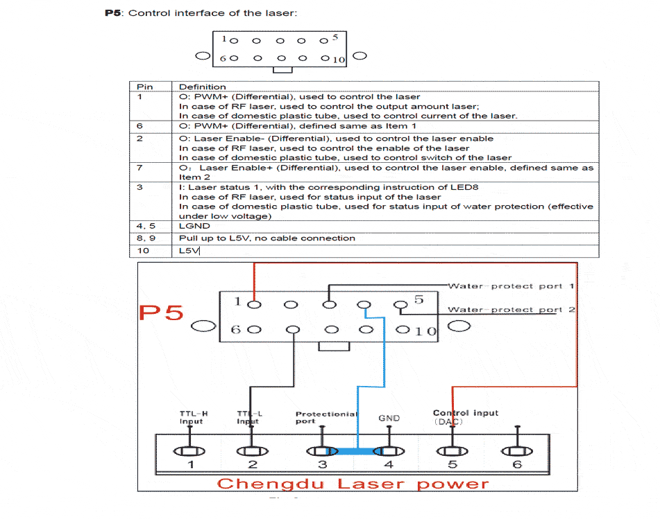

У кого-нибудь есть схема входа блока питания трубы (что там внутри)?
Хочется точно знать как правильно подключить цифровой выход контроллера к входу БП

И где там ответ на вопрос?!

Получены дополнительные вводные.
Быть может Всеобщим Разумом удастся разгадать Тайну подключения БП.
