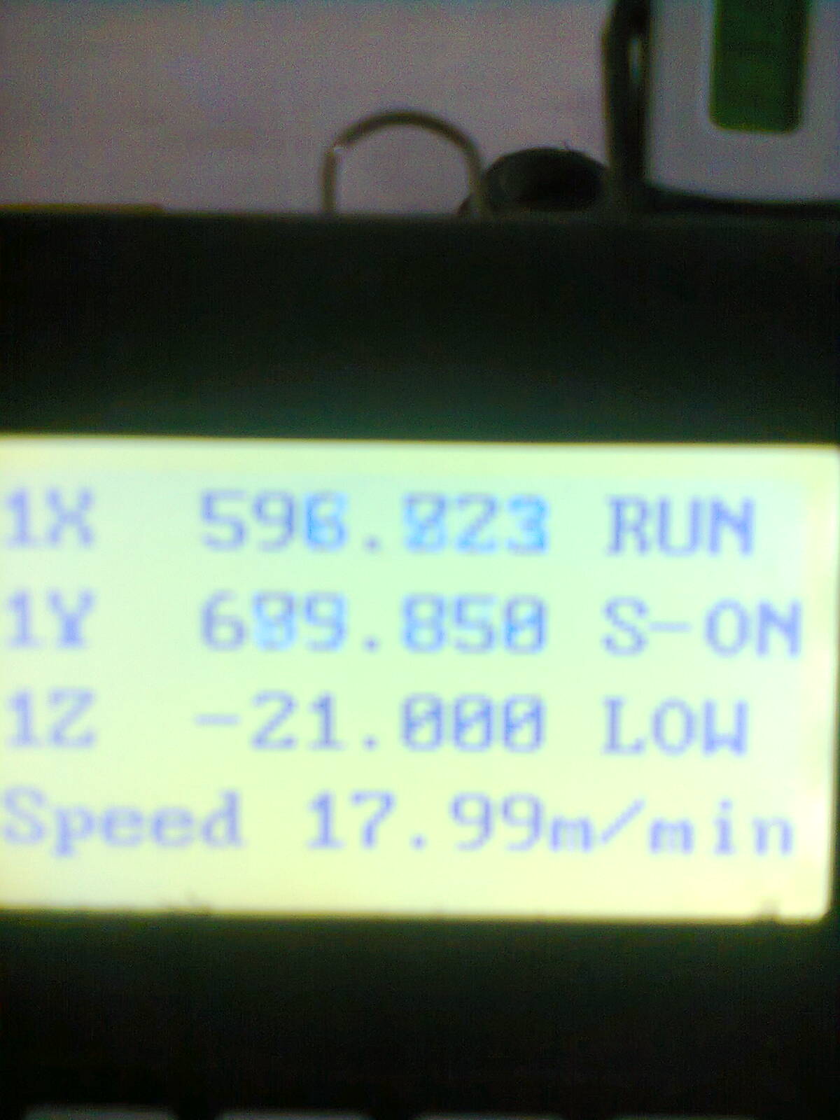

Доброго дня Всем!Я опять про фанеру. С алмазной фрезой ничего не получилось горит фанера ,поставил по 5мм за проход -пилит ,но под ней горит.Была фреза 1LX652 ей -один лист по 1 мм, сейчас второй 1,5 мм ,пилит но на поворотах подгорает,на долго не хватит. Пробовал менять скорость по моему он не видит этих перемен.Вообще может быть такое?Ставлю в программе 6м /мин,а на пульте во время движения по прямой показывает 18м/мин.А пока выбора нет пилю по 1,5мм

А у вас станок настроен на чтение скорости подачи из файла? Если с черным пультом, то измените в меню следующий параметр: auto pro setup - G Code Read Setup: делаем Read F - Enable , а то по умолчанию пульт не читает скоростей... Если на NCStudio - то там тоже в пользовательских настройках надо выставить..

#31 OFFLINE   IMPERATOR_P
IMPERATOR_P
  • 91 сообщений
  • Из:Астана,Казахстан
Отправлено 10 Май 2012 - 15:29
Конечно же не соответствует.На пульте было вот так

А у топикстартера,наверное,разрешено чтение из файла уп,а скорость в арткаме невысока.Отсюда и разница в показаниях на пульте и реальной скорости перемещения. :blum:
Проверьте:где енабля,где дисабля... сообщение 24 читаем внимательно. :hi:

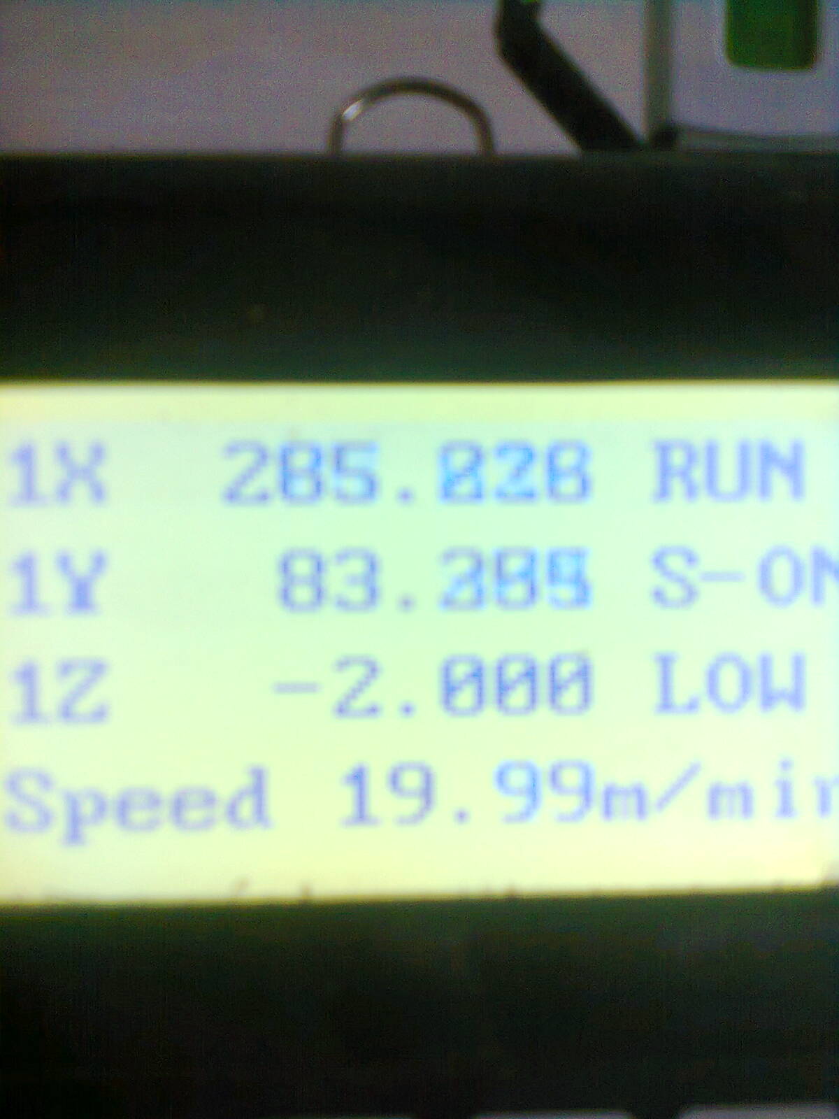

Отправлено 10 Май 2012 - 18:08
Теперь скорость поставленная в арткаме 20м/мин совпадает со скоростью на пульте,20 м/мин.Пробовал фрезеровать на ровных участках нормально,а на углах подгорает .Надо добавить скорости на кривых участках, ускорения мм/с/с или м/с2 на пульте стоит 800 ,до сколько можно увеличить (для моей фанеры на углах подгорает)

#39 OFFLINE   DEDAlex
Отправлено 10 Май 2012 - 18:21
Не стоит пока трогать ускорение. 800-нормально. И в том, что на углах "тормозится" и подгорает виновато не ускорение. Нужно смотреть в векторе, что там у вас на углах? Как много там узелков, дуги у вас там, или отрезки прямых...и т.д.?
На мой главный вопрос вы так и не хотите отвечать!!! Физически скорость соответствует? Носится ли у вас станок сейчас (при наблюдаемой на пульте 20м/мин) "как угорелый" ?

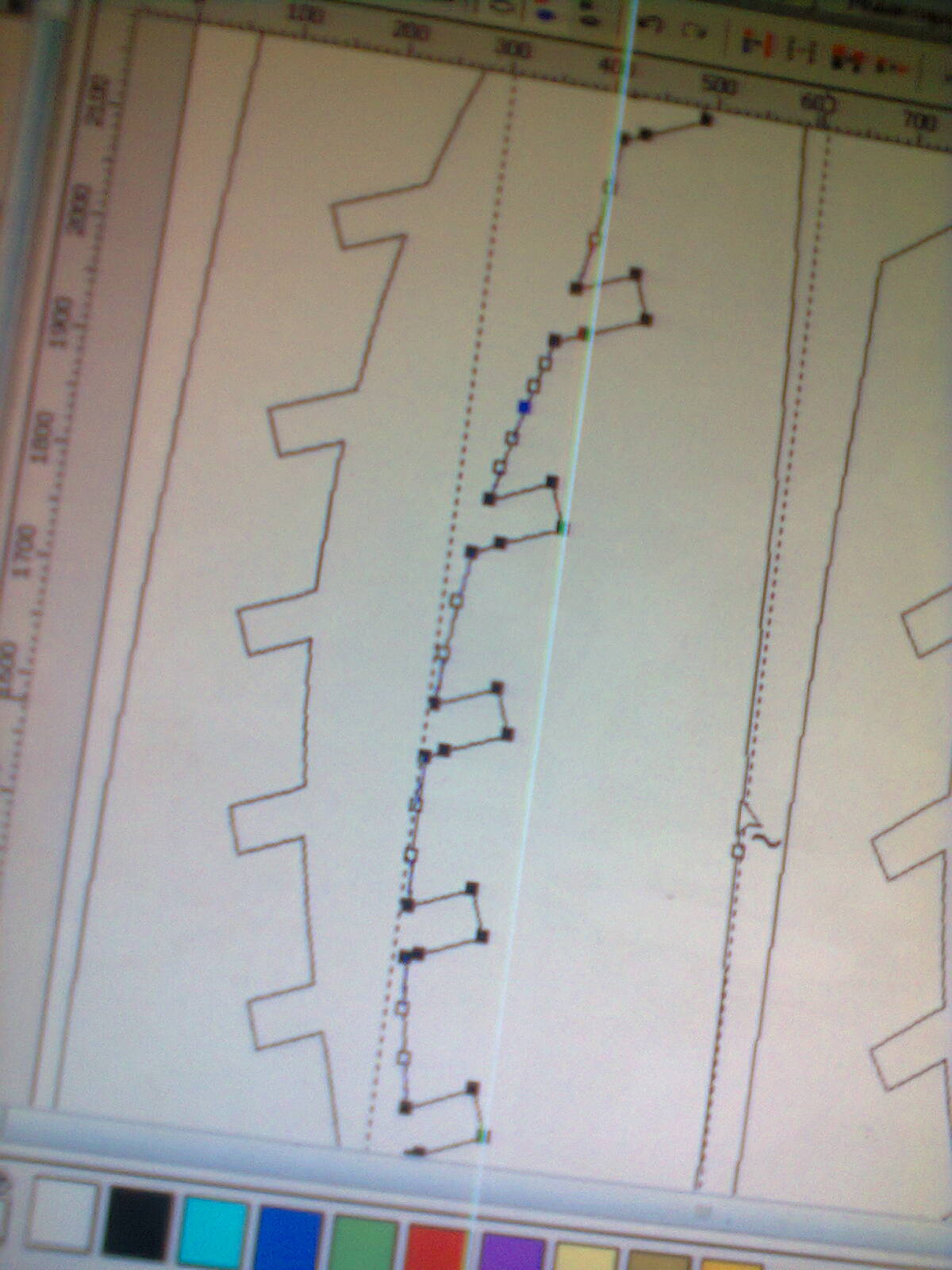

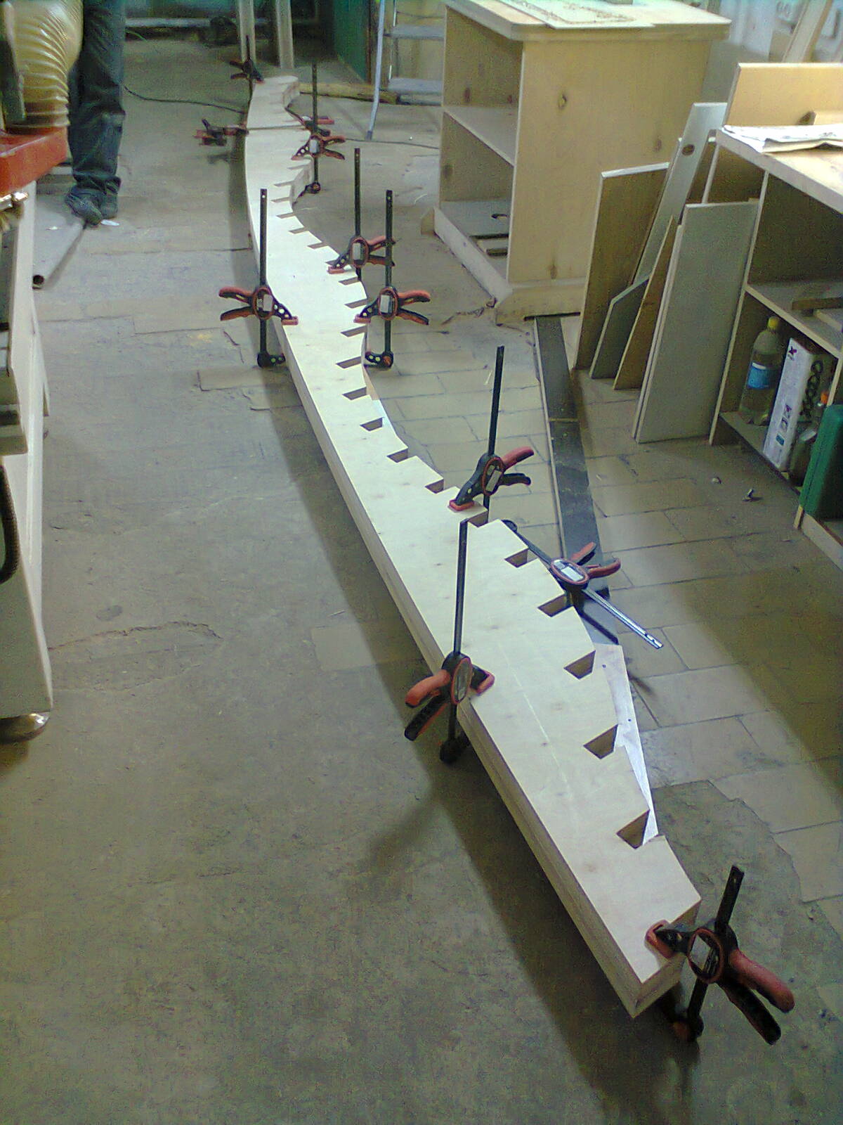

#40 OFFLINE   IMPERATOR_P
IMPERATOR_P
  • 91 сообщений
Отправлено 10 Май 2012 - 18:41
Нет не носится.Теперь он меняет скорость .только единицы измерения не адекватно
Вектора вроде без изъянов.Вот кстати первая балка в сборе.
