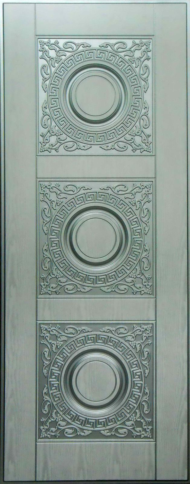

Вернемся к первому посту. Дошли руки - сделал сам такую хрень.
ПВХ дуб белый с патиной серебро.
Щебрение делать не стал - ну его на 3 буквы. Вычистил обнижение на станке концевой фрезой.

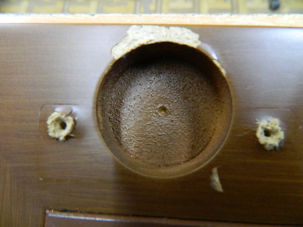

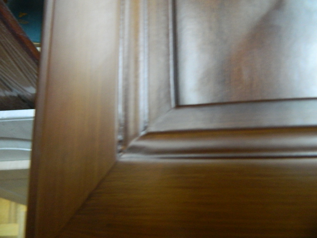

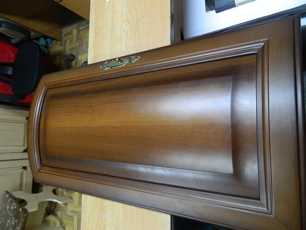

Представлюсь - работаю на мебельной фабрике, пишу программы для фрезеровки фасадов МДФ. Один из заказчиков привез фасад, он на прикрепленных снимках, когда я его увидел сразу сказал НЕТ!!!!! с деревом мы не работаем но когда его перевернули оказалось , что это родная слоеная бумага. На фото сколов и отверстий под петли это хорошо видно. Если нет то примите на веру это МДФ. Фасад рамочный. Главный вопрос КАКОЕ ПОКРЫТИЕ? Если кто то знает прошу откликнуться. Хотя-бы название технологии.

Похоже на то, что материал накладок- это ШПОНИРОВАННЫЙ МДФ!!! А технология такая: прорезается рисунок по вектору полукруглой фрезой Ф 5-6 мм, затем чем-то вроде стамески подковыриваются и "выдираются" куски, представляющие собой фон. МДФ при расслоении ( но, кстати не весь- более "рыхлый" так слоится) как раз и дает такую текстуру...
Грунт, шлифовка, покраска- и загадка для специалистов готова. :o
Никто не станет возиться с рельефом на таком ширпотребе, ИМХО.
А что это мдф- однозначно.
Сам в незапамятные времена такие фасады делал. МДФ шпонирнул, фрезернул рисунок фигурной фрезой, как и под ПВХ пленку, потом патина, и на фрезеровках - ПОТЕМНЕЕ. В былые времена улетали на ура в рабоче-крестьянские массы...
( http://mir-cnc.ru/in...тся/#entry44245 )
Филенка (итальянка) фанерована либо в мембранном прессе, либо в плитном с каучуковыми матами. Обвязка, по моему, укутыванием в ПВХ пленку или даже в бумагу. Тонировка. Лакировка.
