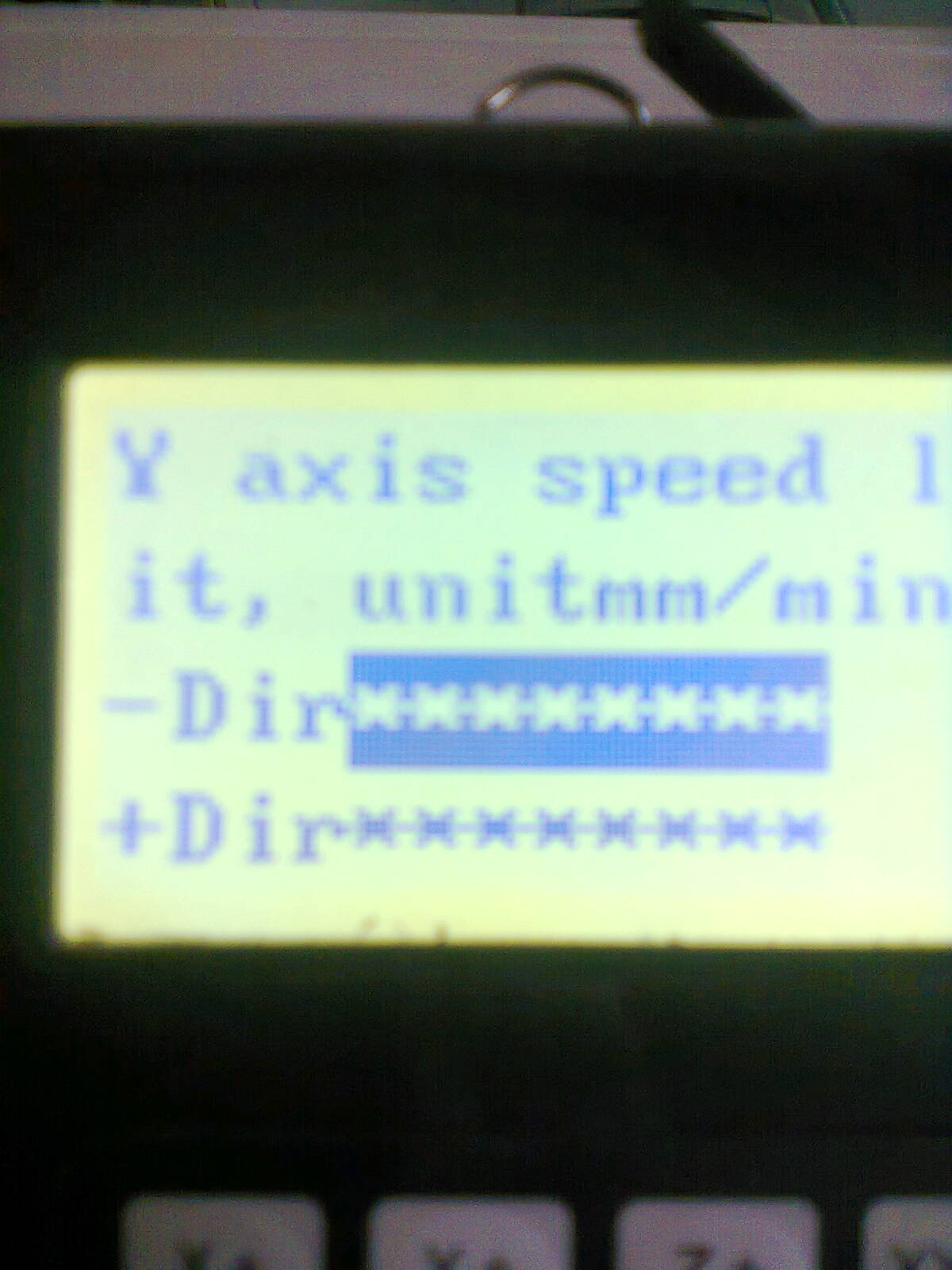

Ну так надо разбираться почему не носится!!! А так мы непонятно о чем говорим. Советуем значения скоростей подачи, а оно у вас не соответствует!!! Понятно, что если у вас скорость в десятки раз занижена, то вы алмаз сожжете... (и на углах проблемы потому-же)
Анекдот(может и не в тему...) :
Заходит Папа Карло в свою каморку и видит что Буратино усиленно занимается маструбацией.
Папа Карло- Буратино( взволнованно):-" Ты что-же это, дурак, делаешь!!! Сам сгоришь и каморку спалишь!!!"
ЗЫ: Я кажется догадываюсь, почему не носится!!!
Найдите в MASHINE SETAP вкладку SPEED LIMIT. Что у вас там стоит? Поменяйте для начала значения (для положительного и отрицательного значения по осям- одинаково(!) на 10000мм/мин. И попробуйте по воздуху!!!
Как вы понимаете, ставить скорость больше 10м/мин не будет иметь смысла...

Отправлено 10 Май 2012 - 19:28
Вот что там стоит

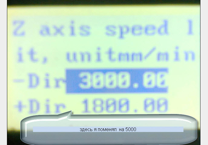

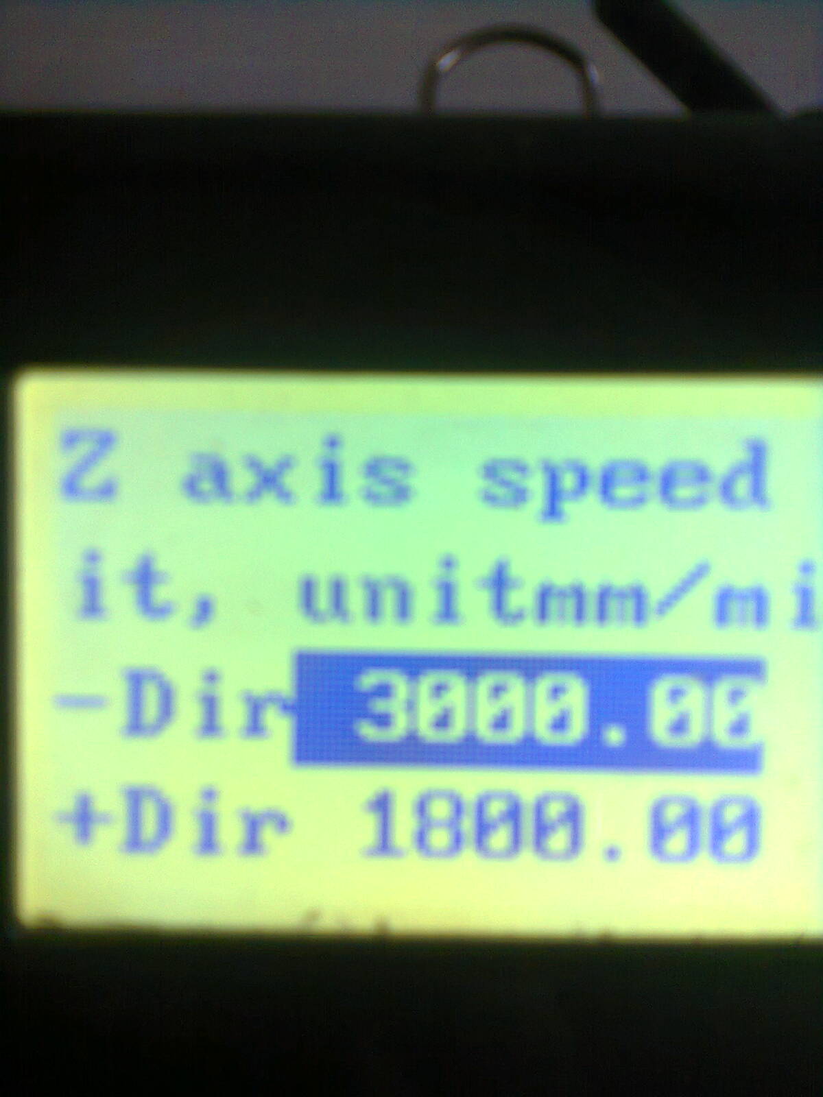

Ну вот! Сделайте, как я сказал. На Z-ке поставьте пока 5000мм/мин для"+" и для "-".
И параметр Z DOWN RATIO поставьте "1".

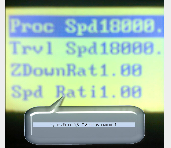

Этот параметр видно при запуске файла на обработку, стоит перед коэффициентом скорости(SPEED RATIO)-На экране отображаются как ZDOWN RAT и SPD RATI...
Параметр SPEED RATIO снижает скорость перемещения всех осей, после запуска файла в обработку изменяется клавишами "+Y" и "-Y".
Параметр Z DOWN RATIO отвечает за перемещение врезания -Z, в процессе обработки изменить невозможно.

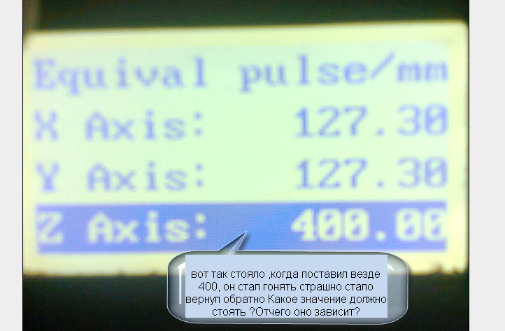

#55 OFFLINE   DEDAlex
Отправлено 11 Май 2012 - 15:05

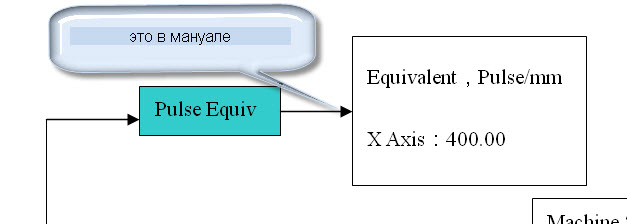

Зачем вы трогали Пульс/Эквивалент, если не знаете что это??? (ВЕРНУТЬ!!!!)
А это количество импульсов, выдаваемых на шаговики для прохождения пути в 1мм!
И как у вас теперь с размерностью??? :blum:
Вам YASO73 про бессистемность ваших действий говорил? Вы продолжаете...
Вопрос теперь конкретно в чем?
Сообщение отредактировал DEDAlex: 11 Май 2012 - 15:06
#56 OFFLINE   MiG
MiG
  • 2 020 сообщений
  • Из:Россия , Ковров
Отправлено 11 Май 2012 - 15:24

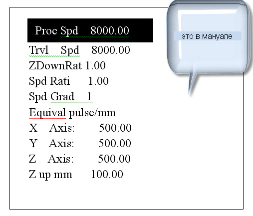

импульсы у вас стояли верно,в мануале значения параметров не смотрите,мануал общий для разных станков.
У вас по х,у шестерня\рейка,а на z швп(винт) ,поэтому импульсы разные...
подвиньте по y на метр и померьте ровно ли метр он проехал,просто обычно ставят не 127.30,а 127.33...
ограничение скорости по оси z нормально у вас стояло ,хотя можно и поднять немного как DEDAlex писал,
вы уже подняли ,если будет косячить по z -убавите просто немного...
ZDownRatio (проценты от подачи врезания) и Spd Ratio (проценты от подачи фрезерования)
если = 1.00 -значит 100% от заданной в файле скорости,
правильно поставили(убавлять нужно только если в файле задано лишку ,чтоб его не переделывать ),
раньше стояло 0,3 ,то есть 30% от скорости обозначенной в файле,вот и резал в три раза медленнее.
Proc Spd = подача фрезерования - 18метров слишком быстро,но у вас теперь из файла берется подача,поэтому здесь не имеет значения что стоит.
Trvl Spd = скорость свободного перемещения(над заготовкой) -смотря какой станок ,но я бы убавил хотя бы до 15метров

Всё ,со скоростью разобрался!Меня сбивало с толку ,то что по умолчанию там стояла большая скорость и он (визуально) двигался гораздо быстрей .После того как поставил все параметры как Вы посоветовали,замерил секундомером проход за метр всё ровно- как в арткаме.Померил соразмериность все совпадает закончу заказ попробую поменять на 127,33. Всем СПАСИБО!!!!
