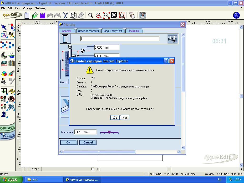

нужна помощь с настройкой Type3

TYPE3 версии 2003 работает только под WINDOWS 2000 (о чем и сообщает при установке).

кстати, эта проблема оч. распространенная.
Столкнулся с тем, что не могу поставить в2к на комп - слишком новый (от никогда не думкал, что такая проблема может быть).
Вобщем есть еще какие-нить варианты установки type3? Кто как решил эту проблему?

Проблема банальная - прежде всего нет драйверов для современных контроллеров винчестеров, потом столкнетесь с отсутствием драйверов на видуху и многое остальное, но на минимальных запустится, если будут драйвера для контроллеров винча... Этим страдает и непеределанный дистрибутив ХP, но его постоянно модернизируют Зверь и другие, добавляя последние драйвера....

При сообщении об ошибке выполнения сценария, переустановите IE.
А это уже интересней :) Есть возможность как-то магически переустановить IE, например в win XP и всё заработает?
Разве для нормальной работы ему (тайпу) не нужен именно IE5-5.5 и со старшими версиями он просто не работает?
виртуальная машина тут только поможет ИМХО
Для нормальной работы Type нужен установленный корректно IE версии не ниже определенной для конкретной версии Type/ Просто используются скрипты из пакета IE. Если IE установлен неправильно или неполностью, появляются подобные ошибки. Есть еще проблемы с используемым процессором компа, но это не Ваш случай

Для нормальной работы Type нужен установленный корректно IE...
я, собственно, не сомневаюсь... в изначальном сообщении Pila речь шла о вполне конкретном (и наиболее распространённом) сочетании Win XP и TYPE 2003 (что видно на скрине)
IE версии не ниже
к сожалению не выше
в своё время, как только "наши" китайцы начали вместо версии 4.3 (которая вполне корректно работала под XP) поставлять 2003 TYPE (4.6, которая работает только под win2000 и не выше) я пробовал по всякому их "подружить", но, что-то ничего не склалось... Точнее, можно конечно... но способы уж очень через назад...
Посему и интересуюсь - действительно ли есть какие-то способы корректно заставить работать сочетание TYPE 2003 и например win XP? (исключая виртуальную машину и установку IE5 на win XP)
интерес у меня чисто гипотетический :)

на всех версиях до win xp sp2, Type3 - все версии должны работать корректно. Возможна проблема драйвера ключа. попробуйте обновить через Internet.
