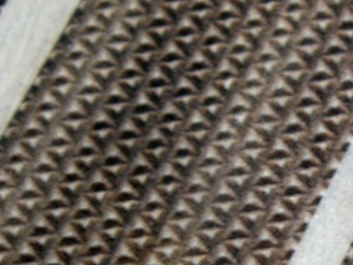

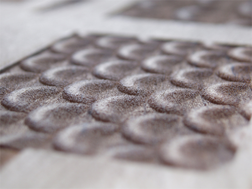

Уважаемые форумчане! Поделитесь опытом работы с объёмной гравировкой. Интересует работа как на брендовых станках так и возможно на китайцах.
Вот фотки работы Эпилога
gs_fishscale_pattern.jpg gs_french_diamond_pattern.jpg g]gs_trapazoid_pattern.jpg
Возможно ли такое сделать на китайце? Или китайская труба, ВБП и мозги не позволят такого делать?

Отправлено 05 Февраль 2012 - 20:15
Возможно и на китайце если файл подготовить растровый....

Отправлено 06 Февраль 2012 - 15:08
Единственно добавлю - если это сделано на Эпилоге, то можно сделать абсолютно на любом лазере: Бренд или Китай - без разницы.

Но на что хочу обратить внимание.
На сколько я вижу у Вас отгравированно с большой глубиной.
Так вот - эти точки, только для поверхностой гравировки - без рельефа.
С рельефов - надо допустим в Корел делать соответственно файл.
Что Вы скачали с сайта Эпилога - там Вектор или Раст?
А чтобы Вам понятно было, китай не китай. Если китайский лазер может делать фотографию с полутонами - то все, Вам больше не чего не надо для текущей Вашей работы. Возможно если лазер совсем уеб...шный и не может делать фотографии - тогда у Вас и эта работа не получиться.
