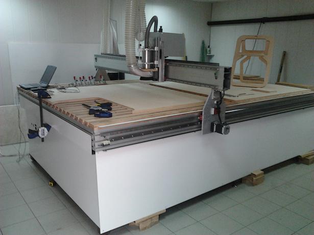

Добрый всем день. Заморочились станком, нам его построили. Теперь вопрос как сделать стол правильно. Было предложение набрать из плит ЛДСП и в них сделать каналы и камеры для вакуума. Предложение увы с треском провалилось. Вакуум крайне слаб и для работы не пригоден. Подскажите пожалуйста где можно купить пустотелый алюминиевый профиль с Т-пазом, чтобы стыковался между собой. На форцме была тема по продаже такого профиля, но ей уже 2 года. Скорее всего протухла. На шел профиль в копании polyax. То что нужно, но цена уж больно неприятная. Мне на стол 2*3 метра только на профиль 50 000 нужно. Может кто нибудь еще его делает?

у Purelogic не пробовали посчитать - сколько стол будет стоить? у них полоса профиля 16х100х1000 стоит 1225 рублей

Тот же полтинник и выйдет. Неужели только такой вариант есть?

Можно.
Например, у одного уважаемого участника форума, стол фрезера с деревянными направляющими.
И всё прекрасно работает. На его задачах.

И причем я бы ни за какие коврижки не поменял бы его на алюминиевый!

Тоже пользовался деревянным Т-слотом. Однако это не самый дешевый вариант, требует твердых пород древесины, плюс затраты на изготовление. Сейчас на самодельном станке использую МДФ, заготовки креплю саморезами - быстро и удобно.
