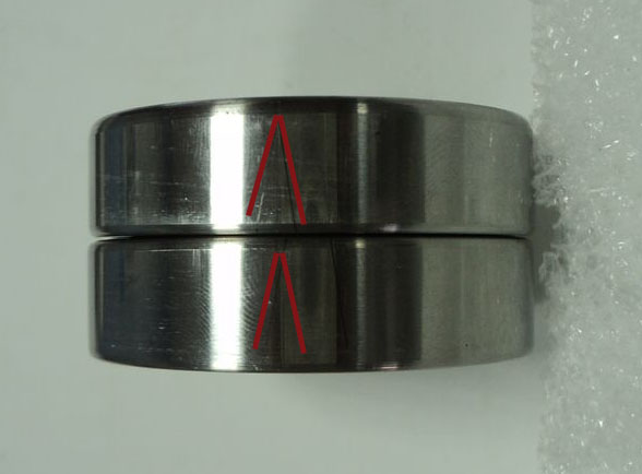

Отправлено 27 Август 2014 - 14:56
На станке стол дуплекс с рисками как на фото
Пришли на замену, но риски на обоих как на верхнем. Можно ли их поставить не смотря на одинаково расположенные риски
#127 OFFLINE   T-Rex
Отправлено 27 Август 2014 - 15:29
Поставить-то можно, только это не будет дуплексом...
Весь смысл маркировки "галочкой", проходящей через оба подшипника - она позволяет установить их при монтаже точно в том же взаимном положении, в каком они на дуплексность подбирались.

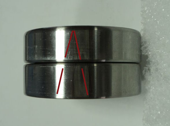

#128 OFFLINE   yaso73
Отправлено 27 Август 2014 - 15:40
Рискну предположить,что возможно это надо поставить "галочка к галочке"? ><  - типа такого?Только предположение.
Ну а если от станка не ждать микронных точностей,то со словами "пропади всё пропадом!" - ставить,как попало.Работать будет.
#129 OFFLINE   2ar
Отправлено 27 Август 2014 - 16:28
здесь я с вами согласен, но я эти ждал почти год, и если буду дальше доказывать что нужно именно их, то сдается, что пройдет еще год :)
А так это повлияет только на точность ?, как написал yaso73, и как лучше все таки поставит >> или как предлагает yaso73 ><
И должны ли совпадать в моем случе галочки, т.е. должны ли они обязательно стоять друг над другом или возможно смещение
Сообщение отредактировал 2ar: 27 Август 2014 - 16:30
#130 OFFLINE   T-Rex
Отправлено 27 Август 2014 - 17:18
Может быть. Но я, на всякий случай, эту мысль прибил быстрее, чем она успела пискнуть и выбежать из моей головы. Поскольку в своей практике (впрочем, не буду утверждать, что она чрезмерно богатая) до сих пор не видел дуплексных пар, маркированных двумя встречными галочками.
А кто производитель этой дуплексной пары? Noname China, или более-менее известная фирма? Впрочем, китайцы на свои подшипники любую маркировку наносят, какую при заказе оптовой партии брака попросишь - SKF, NSK, Timken... :)
В первые же часы после ремонта и обкатки - на шумность и скорость износа (из-за несогласованности биений в подшипниковой паре). Проблемы с точностью начнутся чуть позже, когда подшипники не вытерпят издевательств.
Наихудшее из возможных последствий - разбитые посадки по корпусу и валу шпинделя. Если же пострадают только новые подшипники, то считай, "обделались легким испугом".
#131 OFFLINE   2ar
Отправлено 27 Август 2014 - 20:08
Понял. Спасибо.
Что касается производителя, завтра на работе фото коробочки сделаю и выложу. А так по памяти 7005-P4 на обоих первоначальных стоят
#132 OFFLINE   T-Rex
Отправлено 28 Август 2014 - 00:52
Ну, лично мне вряд ли что фотография коробочки скажет. Качественно подделать упаковку всегда проще и дешевле, чем само изделие - современная полиграфия может творить настоящие чудеса даже в сарае...
Для примера: довелось однажды подержать в руках прецизионный однорядный шариковый подшипник, ценой едва ли не в половину моей годовой зарплаты. Настоящий и неподдельный, "made in UK". При этом его родная фирменная коробочка вовсе не была украшена десятком голограмм и прочими средствами защиты от подделок - невзрачная картонная "микрогофра" с печатью в две краски.
"V", прочеркнутая (либо от руки "электроискровым карандашом", либо лазерным маркером) через всю ширину двух колец подшипников - это общепринятая маркировка, позволяющая при монтаже безошибочно совместить дуплексную пару в точно том же взаимном положении, в каком она стояла на измерительном стенде в момент завершения подбора. Другие варианты маркировки не столь однозначны, отсюда и сомнения.
Впрочем, не мучайтесь, пробуйте (все равно ведь не вернете товар поставщику на основании сомнительного способа маркировки). После сборки проверните шпиндель от руки, убедитесь в равномерности вращения и отсутствии заеданий/подклиниваний. При необходимости слегка обстучите киянкой, постоянно проворачивая вал, чтобы подшипники окончательно выровнялись и улеглись в посадочных местах. Затем начинайте обкатку с постепенным повышением оборотов, в ходе которой следите за шумом (должен уменьшаться, а не возрастать).
#133 OFFLINE   yaso73
Отправлено 28 Август 2014 - 08:34
Тоже думаю,что попробовать поставить можно.Хотя,возможно,кому-то достались два подшипника со "второй половиной маркировки"... :pardon: .
#134 OFFLINE   2ar
Отправлено 28 Август 2014 - 08:51
T-Rex еще раз спасибо за консультацию. О результатах как они будут сообщю

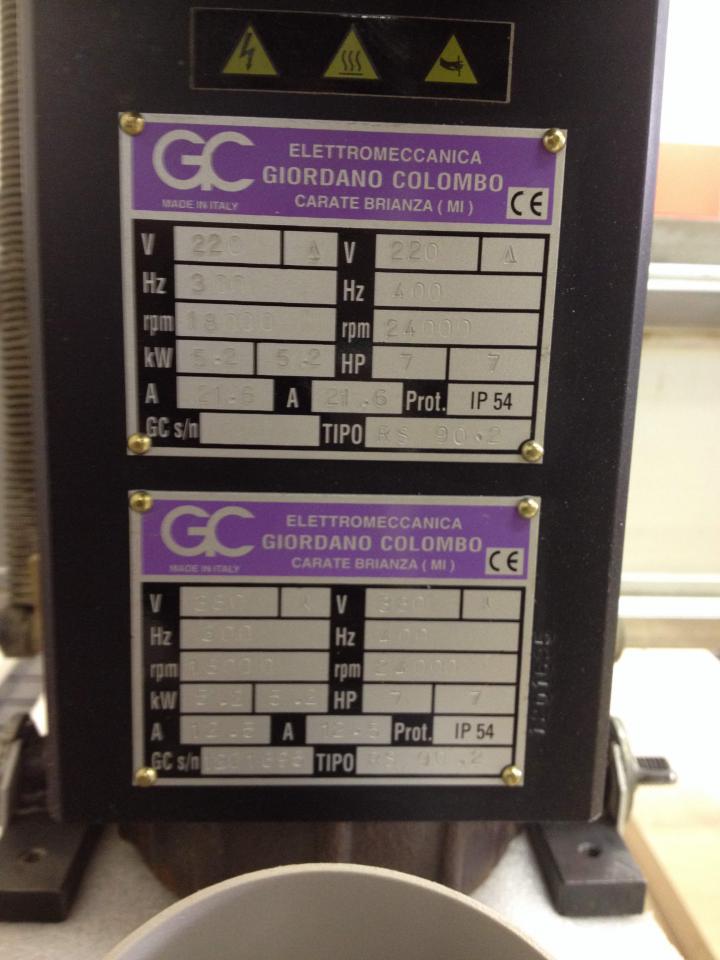

#137 OFFLINE   hameleon-print
hameleon-print
  • 9 сообщений
Отправлено 26 Сентябрь 2014 - 22:19
Всем доброе время суток.
Похоже накрывается шпиндель на нашем ЧПУ. Судя по шильду - Colombo RS 90.2 на 5,2 квт.
Покупать новый - жалко. Да и цены очень плавают.
Отработал он у нас год. Не сказать чтобы круглосуточно но и без больших простоев. Режем в основном ДСП. Фрезы алмазные 8, 12 мм.
Вопрос. Они вообще ремонтируются?  Или только покупка нового.
Может кто поделится проверенными контактами для ремонта и покупки. Ками и МДМ выставляют достаточно серьезные суммы. Они обоснованы?
И как сделать так, чтобы шпиндель проработал больше года ).
С большой надеждой на помощь.
