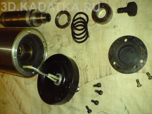

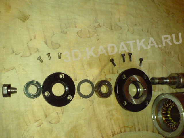

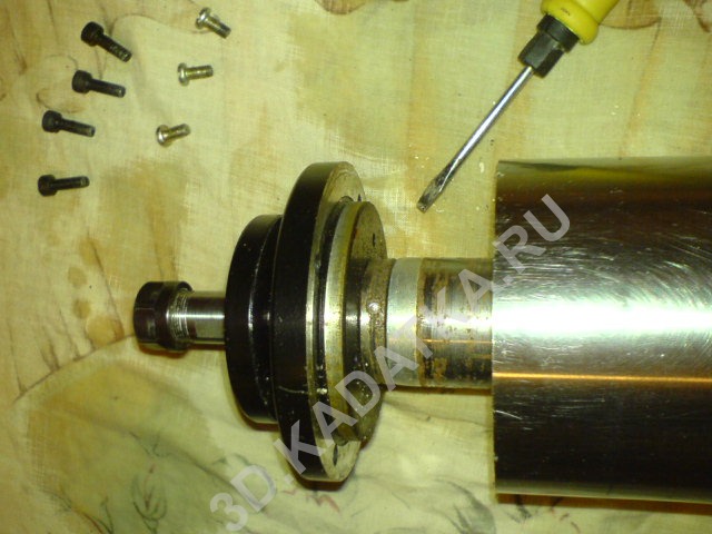

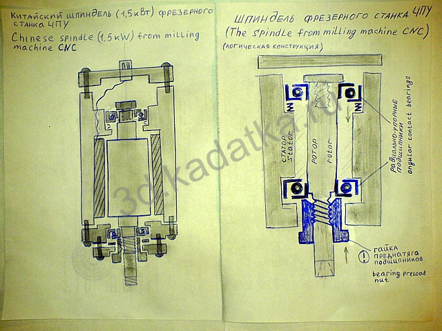

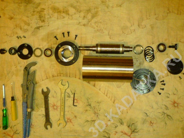

чина чина gbz80 шпиндель:
упорные подшипники, дуплекс, правильная посадка, это все не китайский метод, обычные по 100р подшипники 6002, 15 часов по алюминию и люфтить начали, но не грелись, заметный люфт, стетоскопом шум слышался снизу чуть чуть...
И шайбу походу распорную не правильно воткнули, я думаю она по середине должна быть...

а между нижними подшипниками и крышкой ведь должна быть шайба какая то, а то внешняя обойма ходит ходуном.... походу ускоглазые забыли ее туда воткнуть

Вкурил, т.е. когда фреза врезается идет нагрузка на нижние, а когда фрезу засасывает то нагрузка на один верхний осевая, а раз подшипник обычный он и мрет, конструкция под упорные подшпники, и с обычными плоховато работает, а может нижние тоже шайбой хотя бы поджать распорной, что бы нагрузку на себя немного брали, хотя при работе они радиальную воспринимают и если еще будут осевую держать то помрут скоро.....

Не знаю как на других шпинделях.а на моём ( 2.2квт.водяной) стоят две пружинные шайбы преднатяга только под верхним подшипником...

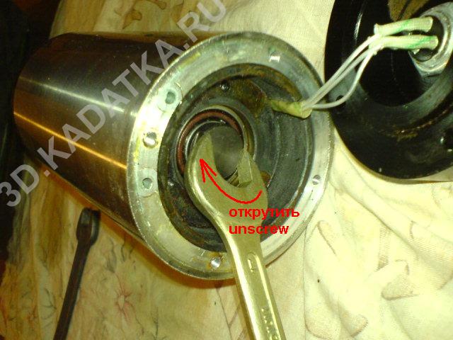

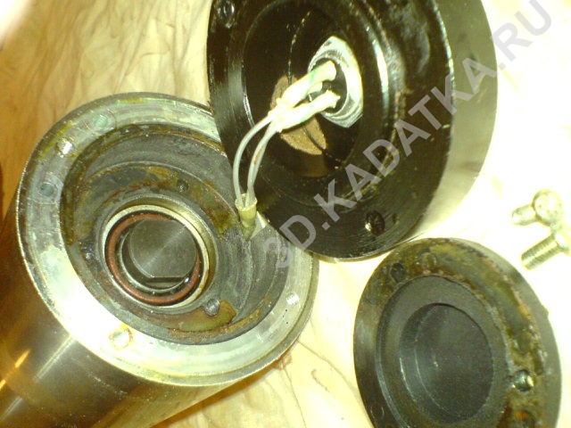

в нижние болтаются вверх вниз или нижняя крышка их поджимает?
т.е. в нижних гайка которая на вал накручивается поджимает внутреннюю обойму подшипников, и сам вал получается ходит вверх вниз ходуном, т.е. внешняя обойма никак не закреплена, на крышечке нижней есть выступ для внешней обоймы, но она до них не достает....Так и должно быть, или эта крышка должна зажать обойму внешнюю?

OFFLINE
Отправлено 23 Март 2014 - 11:37

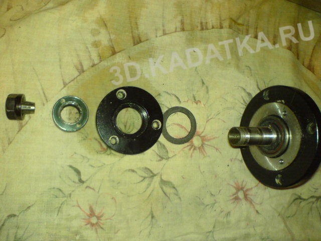

на предпоследнем фото шайбочка какая то между подшипником и крышкой....
Вопрос то в чем: нижние подшипники должны быть подперты только внутренней обоймой, или крышечка должна упираться и во внешнюю.
т.е. внутренняя обойма зажата гайкой к бурту на валу, а внешняя обойма ходит ходуном по втулке где подшипники размещены. Т.е. если не зажаты подшипники по внешней обойме, название гайки преднатяга теряется, она тупо давит во внутреннюю обойму и держит центры подшипников.......

По-моему зазор убирается за счёт пружинных шайб преднатяга...При сборке сначала фиксируется верхний подшипник.а потом.резьбовой шайбой регулируется ( убирается) зазор между нижними подшипниками и корпусом...
Возможно Вы до такой степени использовали шпиндель.что провернулась внешняя обойма в посадочном месте...Здесь только замена...

нет, как бы обьяснить. внутренняя обойма норм,она на вал жестко садится + там фиксатор был.
Я вот про резобовую нижнюю шайбу и говорю, она тупо упирается во внутреннюю обойму, т.е. крутится по валу и упирается в обойму, а подшипник с другой стороны в буртик уперт, они ничего не регулирует, т.к. внешняя обйома ходит ходуном, ее крышка не поджимает, не достает до них, хотя на крышке есть профиль внешнего кольца, т.е. если бы она не должна была их зажимать, то можно плоскую было сделать. Мне кажется шайбы не хватает, которая должна быть между нижней крышкой и внешней обоймы подшипников... тогда нижняя гайка будет регулировать преднатяг, а щас она просто как гайка работает. И вообще эта гайка раскручена была при покупке, мож забыли шайбу воткнуть....

Отправлено 23 Март 2014 - 12:03
На фото №9 промежуточная шайба показана...
Возможно забыли поставить (
#120
OFFLINE
Отправлено 23 Март 2014 - 12:13
т.е. получается если будет стоять шайба, крышка будет зажимать внешнюю обойму, при завертывании гайки будет двигаться подшипник дальше по валу и убирать люфт.... и нижние подшипники будут работать в две стороны по осевой нагрузке... а так они получается только на врезание работают. шайба не нужна скорее всего там где подшипники упорные, т.к. они в одну сторону работают, а гайка раскрутилась наверное из за того что люфт стал больше.
