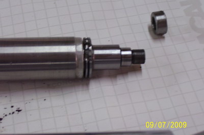

Шпиндель 3 кВт. Поставка фирма "Зенон" Лайба "Made in Japan".
Замена подшипников.
При разборке "полетоф" - зашумел.
Разбор детальный чуть позже. опишу в деталях может кому и пригодитца.
Вот что можно увидеть внутри.
Ваши мысли. :unknw:
На первой фотке - новый шпиндель - штекер "мама", на разъеме (приход) "мама", справа старый шпиндель (всё океюшки) "папа".
И кстати на старом 8 Амп. на новом 12 Амп.
Какие есть проблемы при подключении? какие последствия? и несгорит ли инвертер?
VV92 - роди хорошую мысль

#18 OFFLINE   vv92
Отправлено 07 Декабрь 2009 - 21:44
У инверторов обычно есть защита даже от КЗ. 8А -видимо для 380В, 12А-соответственно для 220В, нужно посмотреть напряжение на шпинделе и забить его в инвертор (ток кстати тоже). А так проблем быть не должно, трехкиловатный (или более) инвертор нормально должен работать с трехкиловатным шпинделем.
#19 OFFLINE   Buzl
Buzl
    Басяцкая Панда
  • 1 694 сообщений
  • Город:СССР, Пенза
Отправлено 07 Декабрь 2009 - 22:08
вот я и заморочился.. на 8А написяно - 220 и на 12А тож 220..... инвертор запрятан так что придетца пол стойки разобрать.

#20 OFFLINE   vv92
Отправлено 07 Декабрь 2009 - 22:40
А к нему и не нужно добираться, он программируется и с выносного пульта. 8А на 220В-обчно у шпинделей на 2.2кВт.
