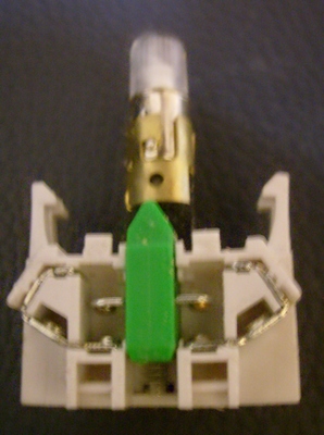

При включении станка зеленой кнопкой "пуск" идет запуск и... тут же выключается... ясно, что где-то в кнопке нет контакта.. так бывало раньше когда пылью забито кольцо вокруг кнопки... открыла, прочистила... та же картина.. При осмотре проводков, которые подходят к копке увидела горелость... Понятно, что видимо надо менять кнопку... Полезла дальше раскручивать.. Подписала проводки откуда открутила (я ж лошара в электрике, забуду потом чего куда подходит), места откуда открутила тоже подписала... Разобралась потом,что двойные проводки к плюсу крепятся, одинарные к минусу.. Занесла кнопку домой (в мастерской пока не запущено отопление, а на улице уже минус 25, грею мастрескую до работы, чтоб пар не шел).. разобрала.. видно, что контакт фиговничал, погнулась зеленая хрень внутри и дальше контакта нет из-за погнутости и искрило...
Вопрос раз: где купить кнопку
Вопрос два: почему это произошло (два года работала нормально)
Вопрос три: могу ли (поскольку у меня второй станок особо не активничает пока) переставить кнопку со второго станка? кнопки одинаковые вроде...

Прежде всего - подобную кнопку можно купить в любом приличном магазине электрики - цена вопроса порядка +-150руб - подойти к продавцу с этой кнопкой и он подберет аналог, но вроде у вас кнопка без фиксации, а значит у вас есть для выключения станка другая кнопка, т.е. зеленая кнопка включает пускатель ( при этом слышен достаточно громкий хлопок подтягивания пускателем) , а вторая кнопка - выключает ( также с хлопком, но уже возврат контактов в разомкнутое состояние пружинами )... Ежели так-то вернее всего у вас либо проблема в пускателе, либо проблема в цепях пускателя... Здесь картинка с видом пускателя и схема подключения пускателя с термореле - в нашем случае термореле нет. Поэтому цепь термореле не используем ( контакт 4), ваша зеленая кнопка обозначена как 6 (только цепь запуска пускателя), а кнопка 2 - это Стоп...
Ежели у Вас кнопка с фиксацией, то в станке нет пускателя, а это - плохо по ряду причин и первейшая из них, это требование к оборудованию, что ежели пропало напряжение питания то станок должен быть автоматически выключен ( за это и отвечает пускатель), т.к. при появлении питания возможны всякие проблемы и поэтому станок и должен встретить появление напряжения выключенным...

1) В магазине типа Планета Электрики или подобном;
2) У каждой кнопки свой ресурс - кол-во вкл./выкл., вполне вероятно что ресурс этой кнопки закончился;
3) Да, можете переставить с другого станка, если кнопки одинаковые.

Парни, благодарю.. Вадим, вот можешь ты успакакивать :-))) Кнопку вроде супружник где-то нашел в каких-то сервисных центрах или телемастерских, вечером посмотрю... по вопросу 2 - про ресурс успокоило.. ато всегда на себя рефлексирую... у меня есть копка еще красная.. по схеме, благодарю, Вадим... только вот при отключении напряжения один фиг ничего не срабатывает... а правильно я понимаю, что отключать станок надо только красной кнопкой? отжать в обратку зеленую нельзя? а я зеленой отключала.. (((
#5 OFFLINE
Отправлено 15 Декабрь 2011 - 10:25
Если зеленой и включали и выключали, то эта кнопка с фиксацией и нет пускателя и через эту кнопку идет весь ток, потребляемый станком - поэтому она и мало пожила ( пускателем весь ток приходится на пускатель, а на кнопку идет только мизер обмотки пускателя.... А большая красная кнопка - это аварийный останов....
