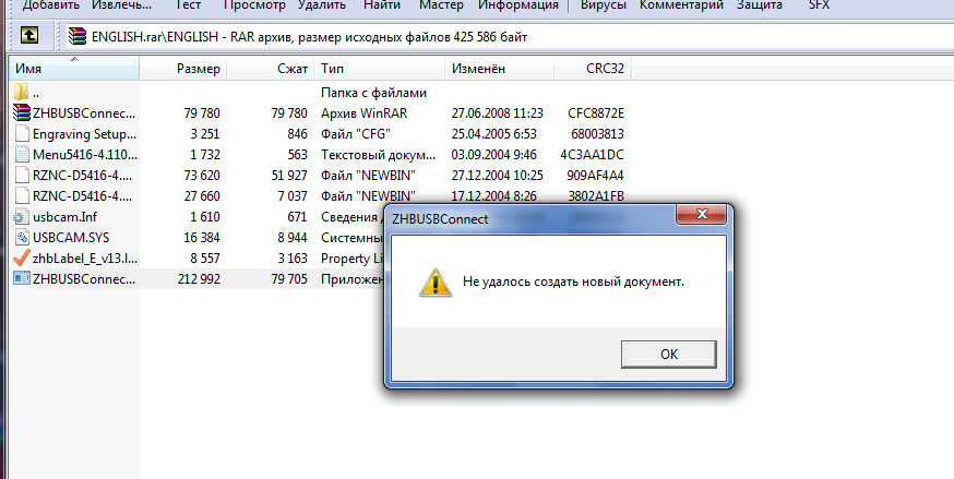

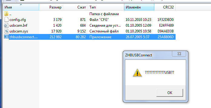

ВСЕ ЧТО ВЫ МНЕ СКИНУЛИ НИ ЧТО НЕ ГРУЗИТЬСЯ ПИШЕТ ????USB? И КАК МНЕ БЫТЬ

Когда подключаете пульт к компу , винда говорит что обнаружено новое устройство , идет автоматом установка драйверов
После этого перегружаете комп , не отсоединяя пульт ,открываете программу
Все распокуйте в папку на рабочем столе ,чтобы винда нашла все что ей надо
Сообщение отредактировал SONVLAD: 29 Ноябрь 2011 - 17:22

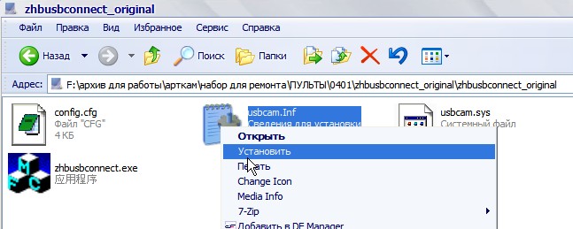

или правой кнопкой на файле драйвера и в контекстном меню выбрать "установить"...
