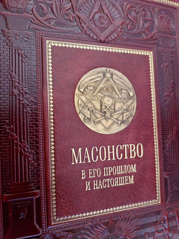

#20 OFFLINE   MasterSplinter
Отправлено 15 Август 2024 - 13:09
Придется все-таки влезать в оперирование слоями. Спасибо!
Коллеги, отвечавшие вам выше, на самом деле, правы - Арткам не самый удобный пакет с точки зрения ручного редактирования рельефа.
Но возможностей в нем для большинства случаев достаточно. Мы делаем очень много сложных рельефных работ. И создаем свои рельефы исключительно в АртКаме. Привычка))
Рекомендация - установите версию 2018. Она самая продвинутая и полностью избавлена от глюков. Сейчас она практически бесхозная - Аутодеск закрыл этот проект.
Совсем свежая работа:
