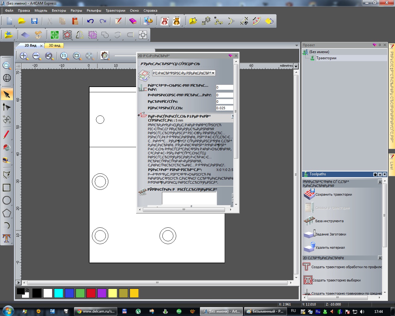

Доброе время суток. Столкнулся с проблемой лицензионного Artcam 2010. Неверно отображаются шрифты в менюшках. Вместо русских букв "кракозябры" какие то....Как решить проблему? Делькамовская поддержка пока ничем не помогла...попросили номер ключа и на этом все затихло. Прилагаю скриншот на котором видно в чем проблема

Это случилось сразу после установки программы?
Переустановите Арткам. Такая неприятность могла случиться из-за того, что после установки какой-то другой программы подменился какой-то из используемых Арткамом системных шрифтов. Причем названия старого и нового шрифта совпадают.
ЗЫ А почему не 11-я версия?
Она поинтереснее будет. ))

Проблема появилась сразу после установки. Переустанавливал, тот же эффект....
Пользуюсь тем что дали))она для работы нужна, пришла вместе с оборудованием.

Проблема решилась установкой обновления ArtCam2010.SP4.Hotfix.588. Решилась частично так как в остались некоторые слова без перевода, но это не критично.
