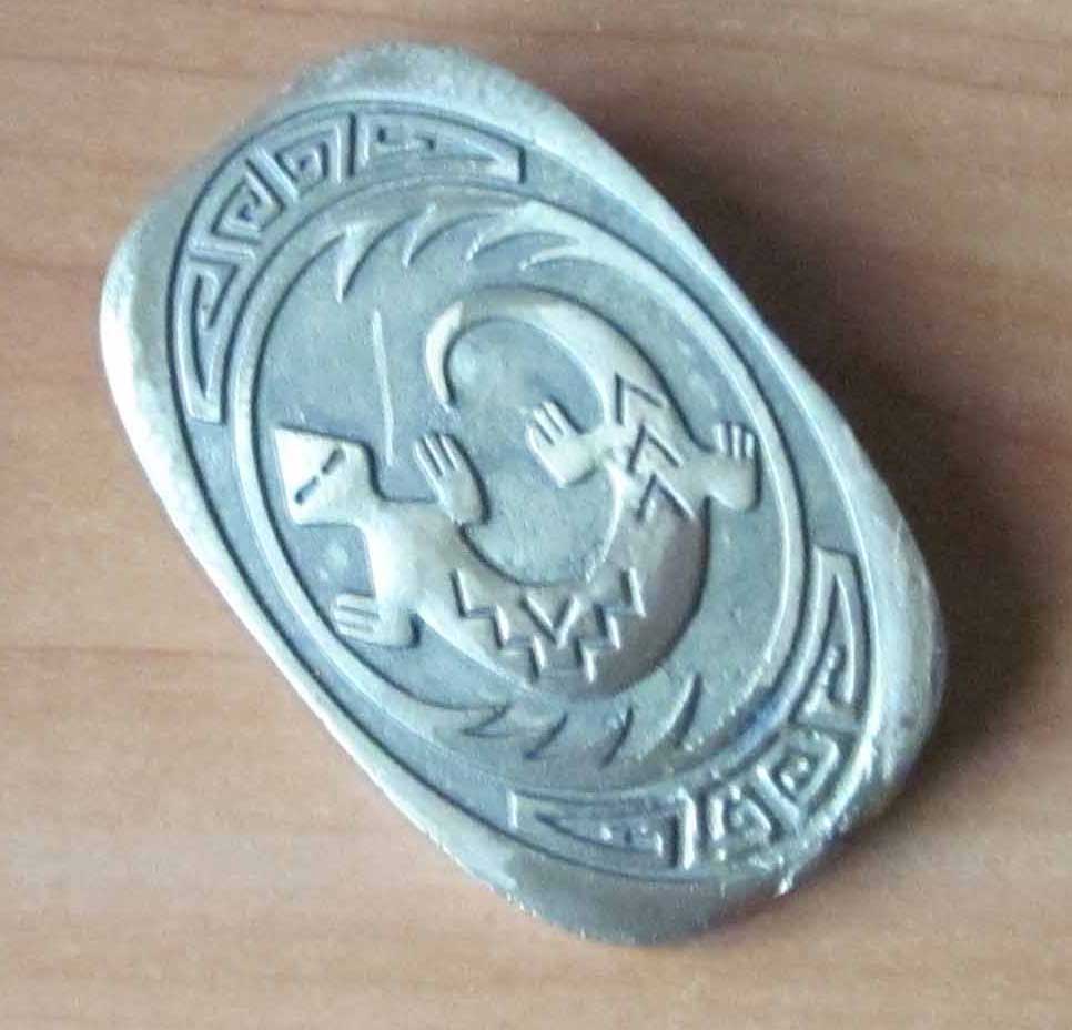

#13 OFFLINE   valery_k
valery_k
  • 599 сообщений
  • Из:СПб.
Отправлено 10 Август 2011 - 22:17
Необходимо разработать прайс на моделирование и вырезания восковок на чпу.
Хорошие модели продавать не выгодно.
Если смотреть в сторону ювелирки, то там восковками торгуют давно, а модели (хорошие) продавать не хотят., да и за чем.?
Режется одна восковка к примеру два часа, дальше при наличии хорошего инжектора и восковщицы за те же два часа можно отлить пятьдесят восковок.
Их и продают.
Ценник на восковки можно легко найти на просторах.
Небольшой пример.
Вырезал я экспериментальную форму из Д16. (на фото без верхней крышки, (есть небольшие секреты :P ))
Налил восковок (заготовок).
Вырезал восковку под литье.
Отлил изделие из латуни.(на фото брак).
На каждой заготовочке, восковочке можно резать оригинальную модель, (можно ее размножить а можно и не надо).
Вот такой пример.
(чета файлы не грузятся :rolleyes: )
P.s.
Восковки заготовки, продаю всем желающим по цене воска плюс 300% накладных, плюс стоимость доставки.
Стоимость указана без НДС.
Если администратор даст место, то можно будет даже увидеть о чем идет речь. :unknw:
P.P.s
Форма супер прецизионная,
Повторять не советую, намучаетесь, а толку ? :nea:
Сообщение отредактировал Admin: 11 Август 2011 - 20:20
