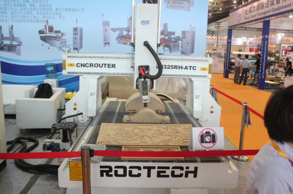

Отправлено 15 Сентябрь 2012 - 12:41
Вот фотка свежая с Шанхайской выставки этого месяца.
#44 OFFLINE   DEDAlex
Отправлено 15 Сентябрь 2012 - 15:03
Главное, что фоткать то и нельзя было. Типа... :rofl:
#45 OFFLINE   millman
millman
  • 5 сообщений
  • Из:Одесса
Отправлено 15 Сентябрь 2012 - 15:26
такое... в этой области секретов уже давно нет :dirol:

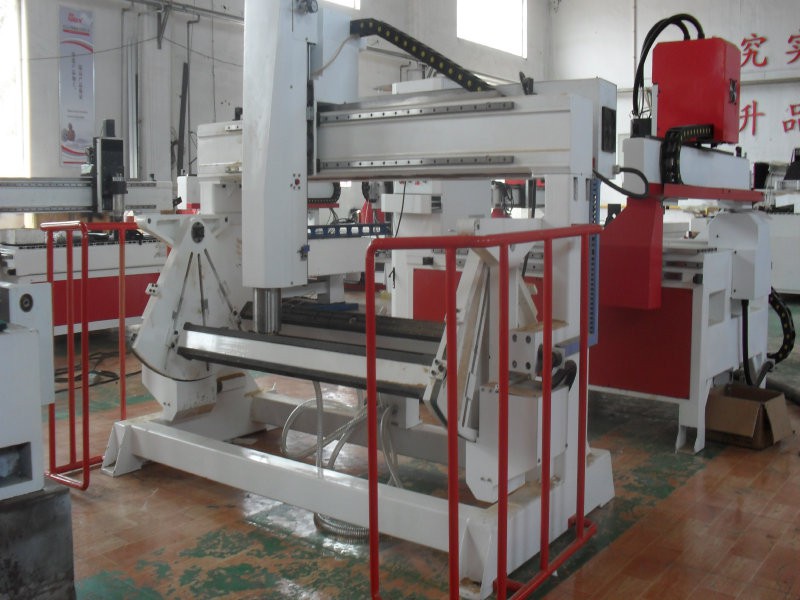

#56 OFFLINE   sep16
sep16
  • 157 сообщений
Отправлено 12 Июнь 2013 - 09:50
что за станок? кто видел в китае?
  • frezernyy_stanok_s_chpu_dlya_gnutyh_fasadov_ms-r2_poluavtomaticheskaya_smena_instrumenta-1915.jpg
#57 OFFLINE   DEDAlex
Отправлено 12 Июнь 2013 - 18:25
Вау, какой монстр! По компоновке на николаевский похож: http://cnc.mk.ua/milling2.php?lang=ru
Сообщение отредактировал DEDAlex: 12 Июнь 2013 - 21:21
