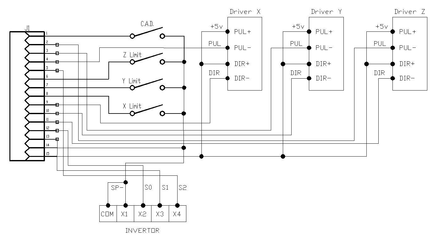

Суть проблемы такова,по Х не видит концевика.Перекидывал провода на драйвер Z,всё в порядке.Причина в драйвере? Подскажите пожалуйста где можно приобрести.Станок 2006г.в. Драйвер Q2HB11OM.

драйвер за срабатывание концевика не отвечает,
концевик через плату коммутации подключен к контроллеру (nc-studio ...для оси x - контакт 8 разьема)
