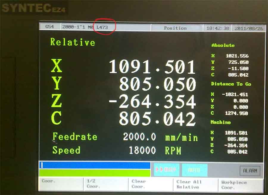

Привет !!!!! возможно ли поставить beaver 25avlt 8 "на паузу" :rolleyes: приходится ждать иногда пока вырежет рисунок 12 часов :unknw:

Сегодня разобрался, как можно приостановить процесс и запустить его после перезагрузки станка.
Запоминаем номер строки программы, например L469, выключаем станок. При следующем включении, после всех необходимых процедур (калибровка) жмем MONITOR. На дисплее появляется: с одной стороны, координаты и симуляция готового изделия, с другой стороны данные процесса (время обработки, скорость вращения, скорость подачи), а так-же программа в строках. Там же есть строка Start Line No(L,N) в которой при начале работы стоит 1. Набираем номер строки (фото5 - выделена строка куда вводится номер), на которой остановили процесс вчера (469), жмем ENTER и запускаем станок.
За качество фото извиняюсь, фоткал на отвертку!!!

Идея то хорошая, но реализована не очень. Я пробовал подобное. Но если идет УП из нескольких смен инструментов то получается очень веселая вещь. Не исполняется команда коррекции инструмента и перехода в абсолют. Если с одним инструментом то все в поряде. Я пока не решил эту проблему.

Я хоть и не работал на этом станке, но поступил-бы так:
до запоменной строчки поудалял бы в SEDIT ( редактор такой есть для G-кодов - удобен под них) все перемещения, но смены инструмента пооставлял - подставил бы подъем.. Станок последовательно менял-бы все инструменты и дошел, махая ими, до оставленной точки - вот тут-бы и пошла фрезеровка... Путь тупой и громозкий, но выполнимый, тем более в этом редакторе есть автомат поиска смен инструмента и метки, так что легко все лишнее порубить...

Когда мы вбиваем строчку с которой начать - стойка виртуально прорабатывает программу сначала до этой строчки, в том числе она виртуально меняет инструмент, дойдя до нужной строчки стойка сравнивает имеющийся и запрограммированный инструмент, и если они различны то происходит смена инструмента!
Что ж вы зря на станок наговариваете?

Я тоже так думал когда первый раз увидел виртуальный проход. А потом - испорченная заготовка. Правда на днях перешил систему и попробовал еще раз. Смена проходит. Коррекция тоже в норме. Но появился другой глюк - команда задачи локальных координат G54 не проходит и заместо заготовки обрабатывается пространство начиная с дома. Кстати вопрос к спецам - когда работаешь с ручного управления причем именно по программе если первое перемещение по Y то стойка зависает. не действует ничего даже красная аварийка только отключение питания и шпиндель отключается. поджал все кабеля, прозвонил, проверил все параметры - 0. может кто сталкивался с таким?

Такая-же ситуация, но стойка зависает после импорта программы. Причем, когда активна вкладка "Монитор". Поверх изображения появляются строчки с символами. Приходится перезапускать станок.
И вообще, чет я не пойму... Ситуация: можно ли поставить станок на паузу! Т.е. остановить процесс, чтоб потом начать его с точки останова. Инструмент то остается тот, которым обрабатывали, зачем что-то удалять, прописывать, приписывать?

Да, можно. есть кнопка стоп цикл (красная рядом со старт цикл). но станок выключать нельзя!
