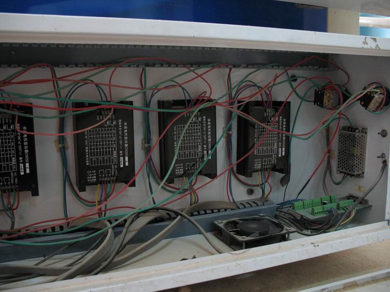

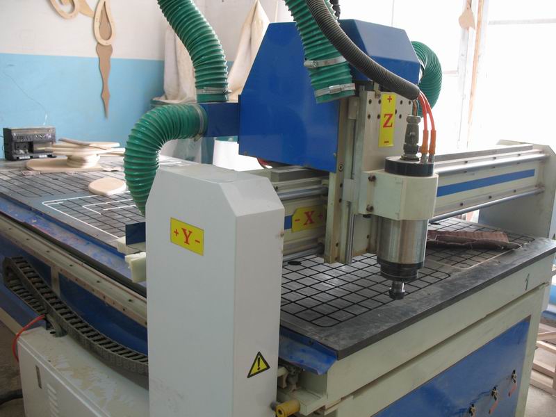

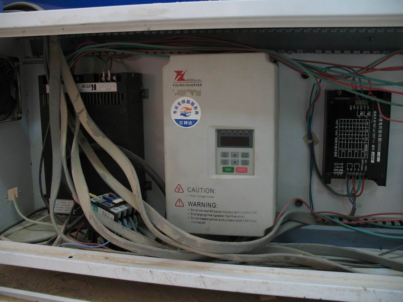

На днях в станке появилась такая беда. Утром как всегда пришел на работу, заправил пульт УП файлами и пошел в цех запускать станок. После запуска станка и инвертора я посмотрел на дисплей пульта и увидел там только хаотично летающие пикселы (каракули короче). После этого пульт перестал принимать файлы, а те которые я закидывал просто исчезли.
Пошел к начальнику, взял запасной пульт. Закинул пару УП, подрубил к станку и тут обнаружил что ось Y работает раз через раз.Иногда идет, а иногда стоит на месте, но пульт считает координаты так словно она движется.
Мы сначала решили что это салинойды глючат, перебрали весь привод, но проблема осталась.
После сборки я заметил одну очень важную особенность этого глюка:
При смещении оси Х вправо (Х+) ось Y начинает глючит и не движется, а счетчик считает ее перемещение.
При смещении хотя-бы на 1 шаг оси Х влево (Х-) ось Y начинает нормально работать, пока Х снова не сдвинешь вправо.
При команде HOME станок возвращается в левый ближний угол стола и останавливается, как только упрется в датчики, но ось Y при этом все равно считаеся и меняет координаты пока на нажмешь кнопку STOP. :)
На всякий случай прикрепил фотографии этого станка, чтобы легче было понять о каком станке идет речь и что в нем есть.

Пульт пробовал форматировать. Глюк остался. Со вторым пультом та-же проблема. Самое главное, что ось Y как-то глючит из за оси X. Как они могут быть связаны? На фотографии, где находятся 4 блога управления двигателями слева стоит Z, в центре 2 Y-ка, а справа X. Пульт ZHB без флешки с памятью на 32 метра, но проблема вряд-ли в нем. Обо пульта вряд-ли могут так гнать.
Я даже не знаю какие провода проверять.

Теперь можно проверить драйвера
Убедись что все 4 драйвера одинаковые
Поменяй местами с у1 на z и у2 на х , только по одному проводу меняй , чтоб не перепутать
Если глюк останется на у , значит надо дальше смотреть

Импульсовый блок питания , и плату
Из-за движков не может быть такой глюк , провода по вашему совету он наверно прозвонил
Оба пульта не могут одновременно испортится
Блок питания если бы полетел , то глюк был бы не только на у
Больше нечему там ломаться

Спасибо за советы. Будем проверять методом исключения - может получится что-нить отыскать... А пока мы сами думаем на микрухи, которые стоят на плате соединяющей пульт и начинку станка.
Я одно не могу понять. Почему при шаге икса влево глюк исчезает, а при шаге вправо опять появляется? Сам станок обладает памятью (за исключением инвертора). Может команда X+ вызывает в микросхемах ошибку, и она начинает неправильно подавать сигнал на Y.
Заметил еще одну деталь. При включении станка если сразу двинуть станок по иксу вправо и вызвать глюк, то станок идет по Y с нормальной скоростью пару секунд, тока грохот странный, как будто все премя останавливается и тут-же трогается... А секунд через 10 движение замедляется до почти незаметного. Как тока делаю X- все сразу становится норм с Y.

Поменяли блоки управления движками местами - без изменений Y парится
