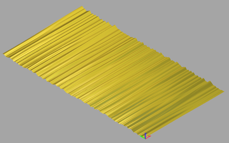

Подскажите пожалуйста какие выбрать инструменты чтоб максимально быстро вырезать эти панели и желательно чтоб меньше шкуркой работать после вырезки??
Панели будут из мдф толщина от 16 - 32 мм
размеры панелей 720Х400

максимальный скорость 50 м минуту. устраивает тебя? сначала напиши что за станок у тебя,какие фрезы имеешь.на каком глубине хочешь резать? а то сразу дайте параметры.

upside А над чем здесь размышлять-то? Только сфера.. Чем больше диаметр, тем быстрее будет обработка (и из-за возможности применить шаг побольше и максимально увеличить подачу). Более-менее приличная чистота поверхности начинается с шага 10 % от диаметра инструмента. Меньше- "глаже". С визуализацией побалуйтесь по подбору инструмента. Где возьмет, где нет..

wizard
Спасиб за ответ!! Оч помог кстати!
Всё вырезал! Пошкурять конечно пришлось перед покраской но иногда пошкурять быстрее получаеться чем максимально гладкий резать!!
