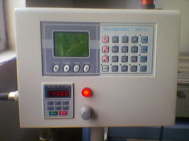

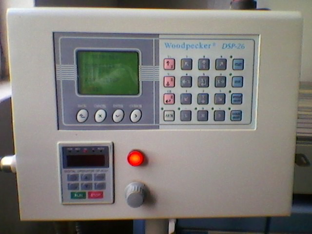

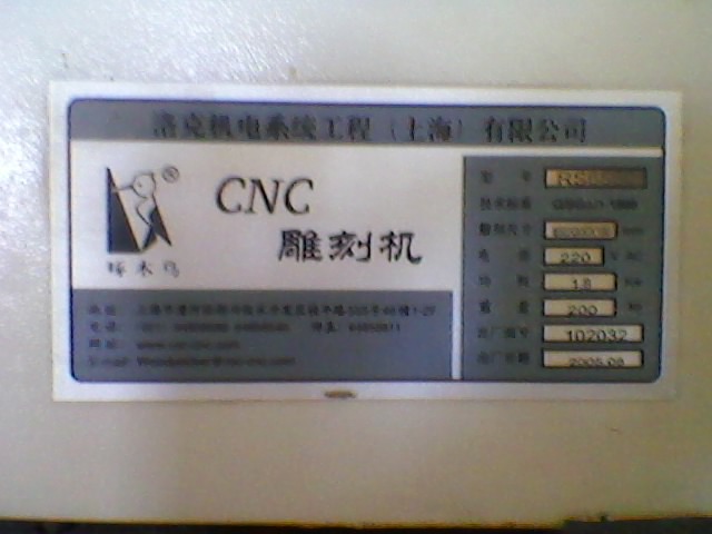

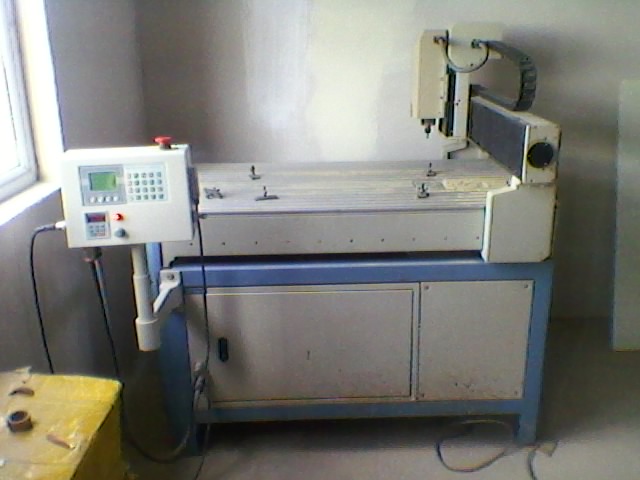

Приветствую всех! Решили запустить станок woodpecker RS6590, который простоял на складе 6 лет. Инструкции все оказались утеряны. Версия программы на пульте ARM 5.1. Кто-нибудь может помочь с инструкцией на английском или русском языке? Как на таком пульте выйти на чтение файлов с флешки?

У самого данная проблема, станок точно такой достался, и ситуация как под копирку писанна ,данние силки не работают ,а самому понять его не получаеться (не видит файлов  флешки) .Помогите  запустиь ,а то стоит просто 200кг железа.
Буду рад любим советам по запуску етого станка.

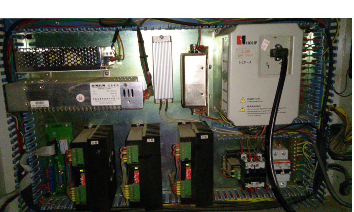

Всем привет! Отработал точно такой станок 10 лет без проблем грех жаловаться. Год назад перестал читать флешку, главная плата умерла, причина не известна может от старости:). Дилеры в ремонте оказали говорят покупай новый! Обратился в одну Питерскую компания приехал инженер два дня пытался dsp пульт приладить, не получилось. Так и стоит, может кто поможет восстановить!

У вас он на Серве ?
Фото кишков приложите
Странно что ДСП пульт не приладился// у меня такое было с одним дятлом( серводрайвера нечем было настраивать - шнур устарел а паять некогда)

Выложите фотографии внешнего вида и внутренностей силового шкафа (прежде всего привода двигателелй осей и коммутационной платы, к которой подключаются все привода). Какой DSP-шник пытались приладить? Он у вас?...
Обычно проблем НЕ бывает, особенно если привода стандартные и вообще без проблем, если на шаговиках...

Внешний вид как выше на фото а внутрености завтра фото выложу. Да сервоприводе.Вот такой DSP контроллер DSP160M RZNC-541
DSP устанавливал спец из Спб, специально приезжал два дня ковырялся
в итоге: круг пилит  по XY cтучит и предыущию траекторию повторить не может восьмерки ресует
а пульт с обой увез

По фото шкафа, есть подозрение, что DSP  пульт пытались приладить без платы... других вариантов безуспешности ситуации я не вижу

Извиняюсь, но у Вас весьма сумбурное понимание процесса корчевания оборудования.
 Вот смотрите: У вас от пульта управления кабель приходит на плату в шкафу. От неё идет разводка на датчики, питание, управление ДШГ.  Если у вас имеется комплект DSP(пульт, плата, кабель), то Вы просто выкидываете свой пульт и плату которую стоит сейчас.
 Примерно минут за 15 без перекуров и почти без мата, Вы устанавливаете новую плату, подцепляете кабель и пульт и поехали.... Останется только пультовые настройки сделать, типа импульса, размера и прочей пакости.
