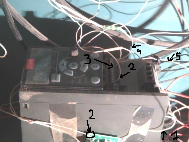

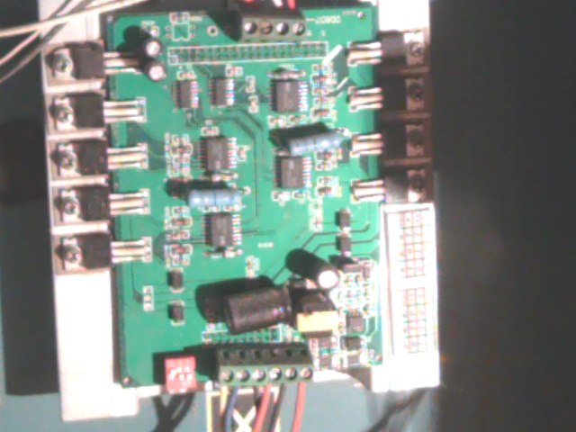

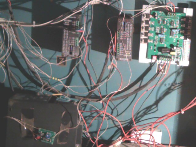

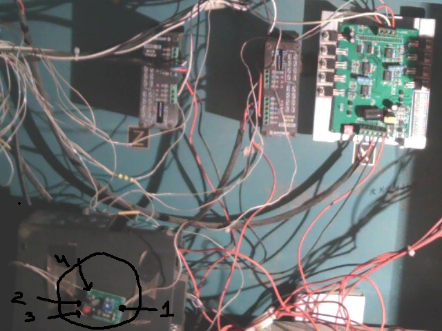

Извините плохо прочитал тему. Плата вот такая? маркировку не знаю. Вот фото всего что внутри блока Версия nc-studio 5.4.49.

Плата с 3 каналами частоты вращения ( мин, средняя и максимальная), но вот как дальше все закручено..., особо интересно куда идут 4 провода из малотоковой колодки частотника....

Отправлено 26 Февраль 2013 - 14:34
Здравствуйте 3D-BIG!
1й с компьютера на плату с идикатором прекрепленную к инвертору
2й с клемы № 18 с инвертора на плату с индикатором
3й с клемы№50 на плату с идикатором
4-5й с клемы №55 один на плату с индикатором другой на блок пит в разьем V+?
#34 OFFLINE   ЮрВик
ЮрВик
  • 143 сообщений
  • Из:Ставропольский край
Отправлено 27 Февраль 2013 - 00:57

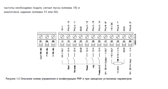

вот клемы подключения Которые мне не понятны
Если что то нужно еще то скажите я поищу

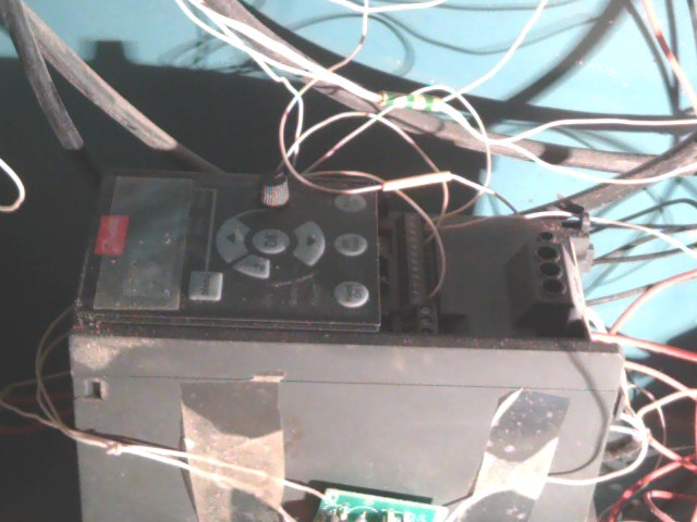

Вот фото частотного преобразователя и провода под номерами
пятый провод пошол на блок пит V+,

скажите у вас нет описания платы управления nc-studio котороя на фото пост #31 (маркировка, частота импульсов ,схема )?
#38 OFFLINE   3D-BiG
Отправлено 04 Март 2013 - 20:49
Такого нет - не хотят киты всю документацию давать...
Сообщение отредактировал 3D-BiG: 04 Март 2013 - 20:50
