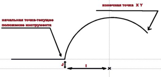

У меня в программе указываются координаты центра дуги от точки начала координат, а нужно от начальной точки дуги. Теперь нужно найти как это прописать в PMPost.

........ I,J -это координаты центра окружности или нет?
Нет.
X,Y и I,J это координаты конечной и начальной точки дуги.

Отправлено 04 Март 2011 - 04:12
Нет.
Немножко не так
Круговая интерполяция (движение по дуге)
Выполняется с указанием дистанции до центра дуги I, J, K - соответственно для осей X, Y, Z. По умолчанию работает в плоскости XY, для выбора другой рабочей плоскости необходимо предварительно задать ее функцией G18 или G19. После выполнения дуги, для возврата к линейным перемещениям необходимо обязательно задавать функцию G01 или G00.
Программирование векторов I, J, K определяющих положение центра дуги относительно её начальной точки осуществляется всегда в приращениях, независимо от G90 или G91.

Огромное спасибо MiG и valery_k, с вашей помощью все заработало.
