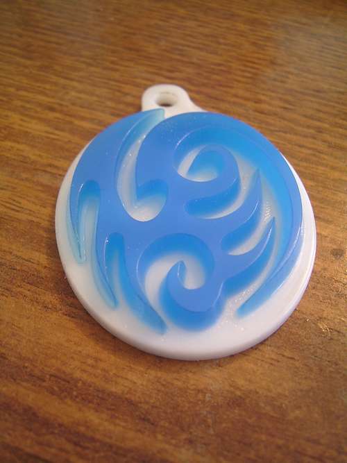

Интересная технология. Попробовал, удобно. Акрил склеивал Cosmofenom PMMA. Отгравировал и прошёл горелкой (немного перегрел, руку ещё не набил).

А для чего "проходить горелкой" ?

Торцы блестящие

Классный брелок!!!

Из-под фрезы достал, мои начали: мне козерога, мне скорпиона, мне льва.
