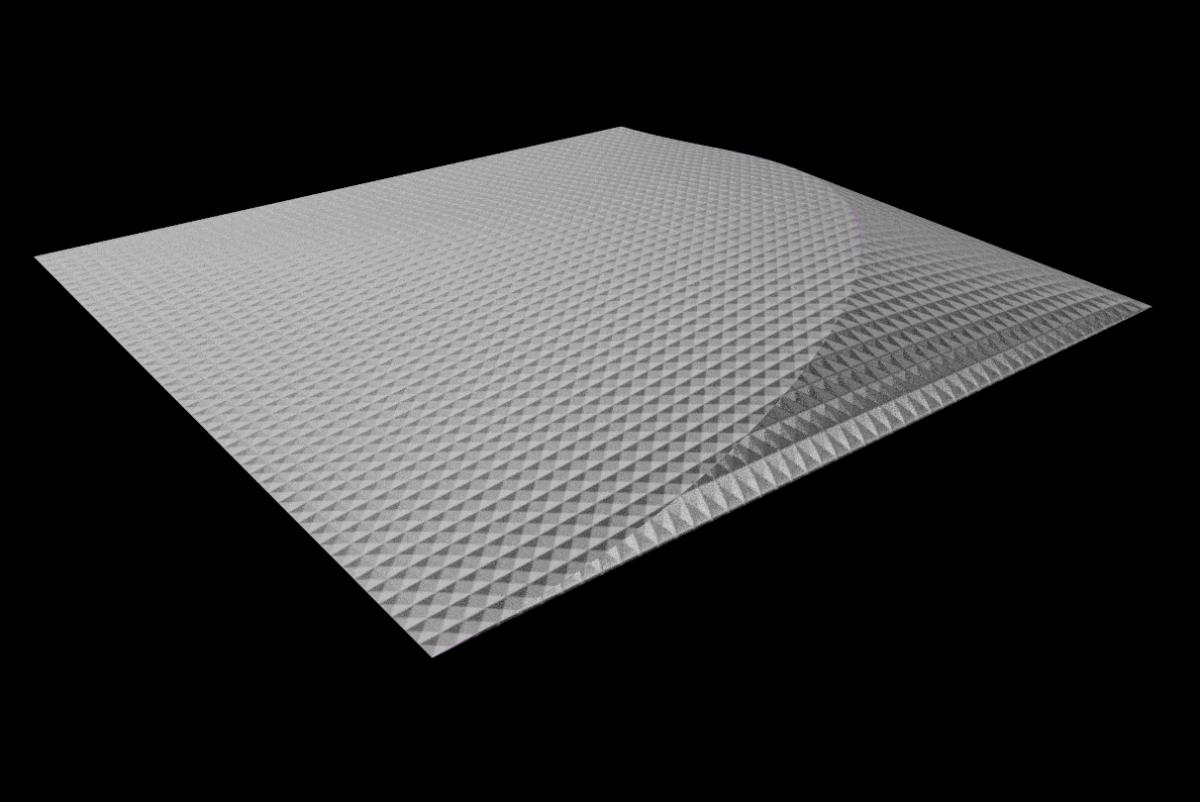

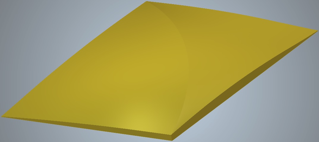

Здравствуйте добрые (и умные) люди! Задача вроде бы не сложная (подумал сначала - раз плюнуть и 5 минут порисовать) но уткнулся и не пойму как быть. Попрошено сделать фасад из МДФ такого вида как на 1-й картинке с сечением по диагонали картинка 2,  сечение по второй диагонали - картинки 3 и 4. Никак не могу заставить этот рельеф быть на одной высоте по периметру детали. Желательно что бы он начинался с нулевой высоты и был максимальным по центру дуги (типа диагонали), а его, как ни крути, задирает на разные высоты. Помогите советом или кто  чем может :help:

#105 OFFLINE   3D-BiG
непонятно. горб должен быть изогнутый как на первой картинке или прямой как на третьей?

Оно? Здесь первый выпуклый вариант, второй более плоский. А могу сделать и вогнутый.
Вдогонку - когда-то делал такое - как раз вогнутое. Арткамом не пользуюсь, не знаю как это сделать в нем.

Первая очень похожа на правду. На ней поверхности, которые расходятся от "горба", вогнутые? Если да, то это оно (то что надо)
Вот, если бы еще научили как это сделать в арткаме (больше ни чем не владею), было бы ваще супер!
Он на третьей не прямой (это один и тот же рельеф с разных сторон). Должен быть дугой.

Не получается сделать все четыре угла  и периметр рельефа на одной высоте
Вот так можно попробовать.
АААА! Не может быыть! Неужто все так просто ! Чуть вывих мозга не получил, пока пробовал варианты. СПАСИБО, ДОБРЫЙ ЧЕЛОВЕК!  Зато реально улучшил навыки и перечитал кучу полезного, так что стал чуть ближе к уровню "владею" прогой ))).
Сделал, сижу, смотрю, наслаждаюсь ))) Как все таки полезно общаться с умными людьми!
