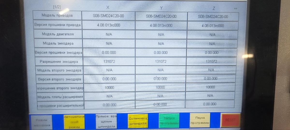

Добавлю на всякий случай фотографии системной информации и модель приводов

Всем спасибо за помощь.
Вопрос закрыт и снят.
В моей стойке G41\G42 нельзя использовать.
:crazy: КАМИ-"представители ЛГБТ сообщества"!! :crazy:  т.к. это при покупке обсуждалось.
итого: Сам дурак, что поверил перед покупкой без возможности пощупать станок руками.
