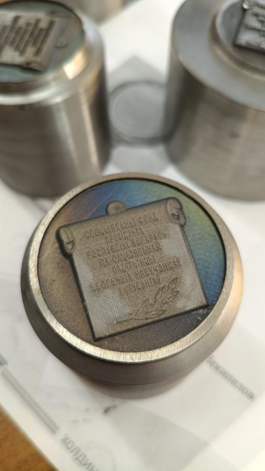

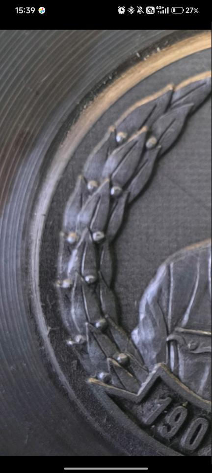

Добрый день, при глубокой 3d гравировке по stl моделям в ezcad3 на лазерном гравере jpt mopa m7 30w постоянно на гравированной поверхности появляется "сетка", которая убирается только механически, пробовал менять все, но сетка никуда не уходит. Может кто сталкивался с таким и может помочь устранить. Лазер jpt mopa m7 30w, линза 163мм, гравирую метал Х12МФ. Фото прилагаю. Если надо будет скину режимы, но т.к новичок в этом деле, то режимы подсказала одна ИИшка)

В растре или векторе гравируете?

В ezcad3 загружаю stl модель, которая нарезается там на слои

Попробуйте стохастический растр для избежания муара.
