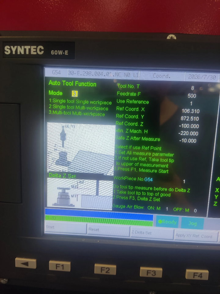

Замеряю инструмент через датчик и после замера в ячейку длины инструмента заносятся не его длина, а расстояние от верхнего положения до точки касания, со знаком минус. Вводил данные в ячейки Z в G54 или в аналогичные, но ничего не давало результата. Как будто бы мешают какие то настройки в самой стойке. Еще в стойке есть возможность привязываться по кончику инструмента, через Delta Z, но и это не получается.

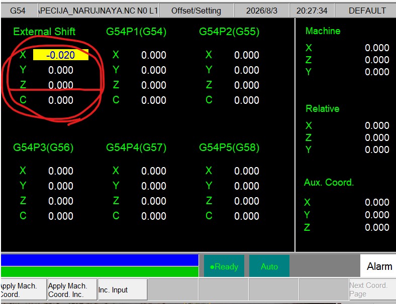

У нас положение от измерителя корректируется здесь.
post-25686-0-58660500-1785778397_thumb.j

Пробывал раньше и сейчас, не получается. Может быть настройки неправильные?
