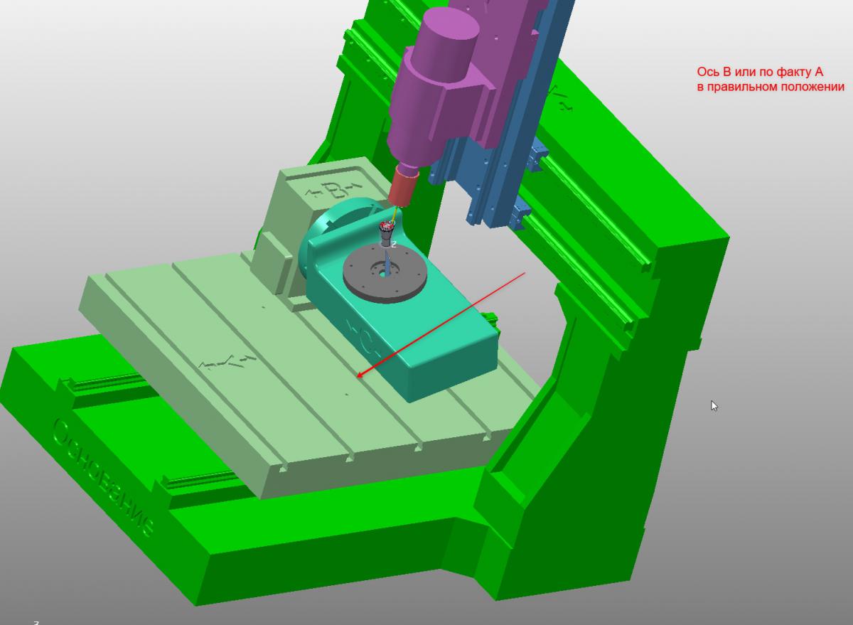

Добрый день, уважаемые пользователи форума. У меня возникла проблема с ограничением вращения осей станка во время обработки. Пожалуйста, подскажите, куда надо нажать и что поменять, чтобы повернуть оси правильно. Я опишу сначала задачу, потом проблему, которая возникает, а в конце опишу вкратце, что предпринимал. Всем, кто поможет, заранее спасибо.
Что требуется сделать:

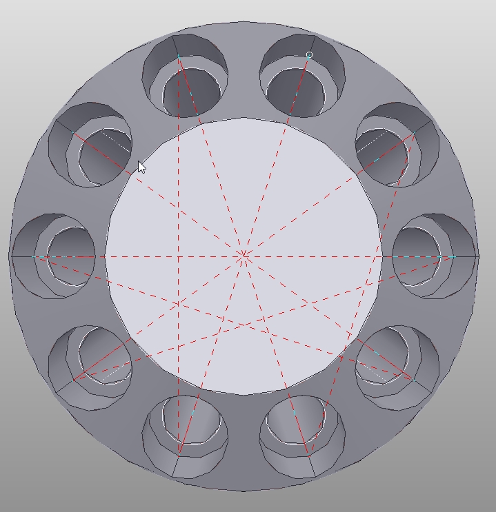

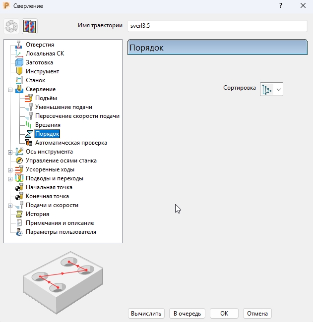

Необходимо просверлить отверстия на заготовке по заданной траектории. Траекторию сверления менять категорически запрещается: как она задана в дереве набора отверстий, а также в настройках траектории, так она и должна остаться (Приложение 1 и 2). Данное правило распространяется только на траекторию "sverl3.5".
Проблема, которая возникает:

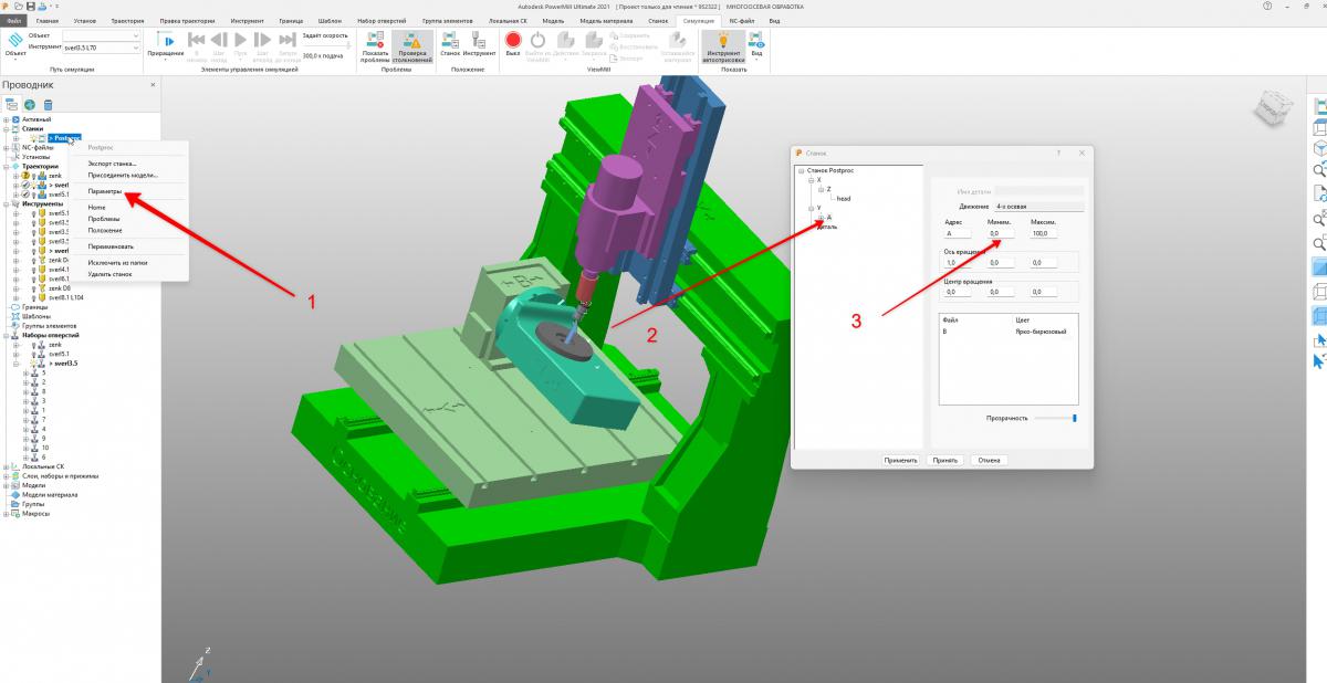

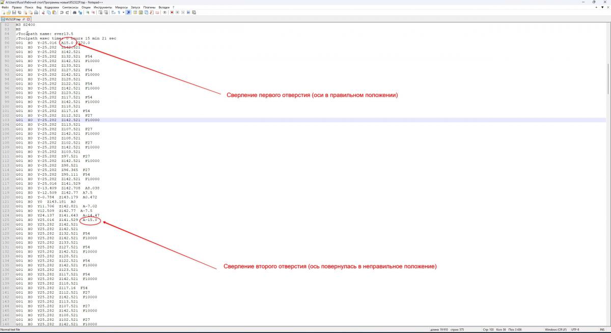

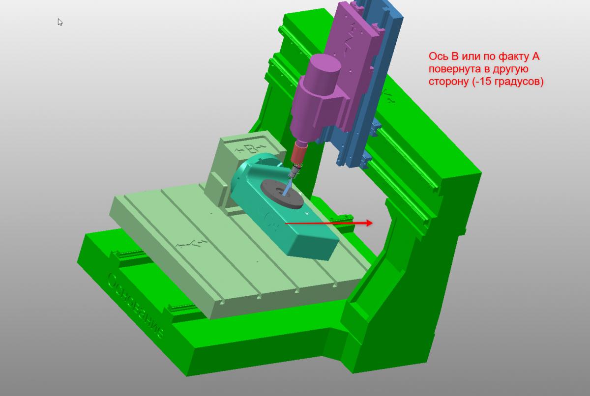

При симуляции сверления, а также при генерации УП, поворотный стол станка (ось B на фото и ось А по факту) поворачивается на 15 и -15 градусов (Приложения 4 и 8). Необходимо зафиксировать ось так, чтобы угол поворота был 15 градусов и не менялся (Приложение 3). Поворачиваться должен только патрон (на фотографиях в приложениях его нет, но по факту он есть). Вместо патрона при симуляции должна поворачиваться только заготовка, а ось B должна оставаться в одном положении.

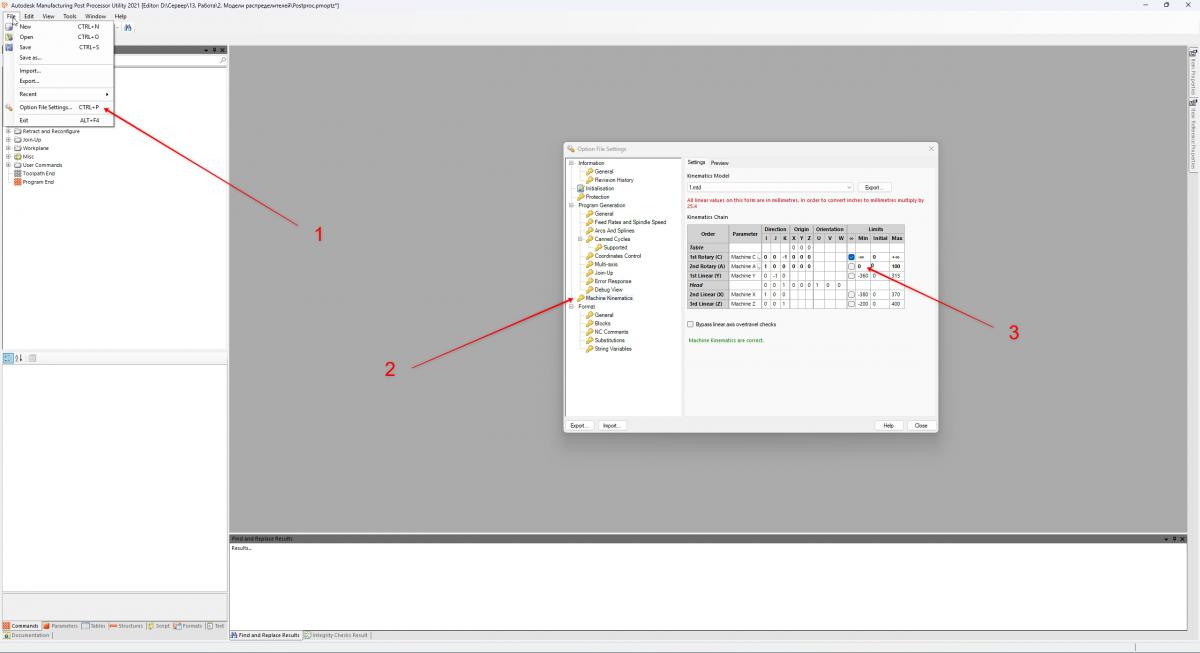

  1. Менял параметры постпроцессора в самом PowerMill, а именно устанавливал минимальный поворот оси А на 0 градусов (Приложение 5).

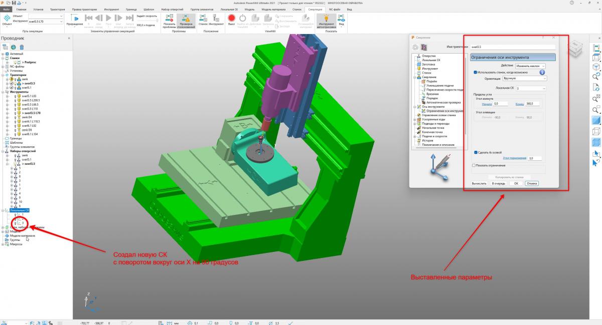

  3. В параметрах траектории ставил ограничение оси инструмента и делал данную ось 4-осевой, предварительно создав локальную СК и повернув её на 90 градусов вокруг оси Х (Приложение 7).

  1. Скриншот, на котором показано, в каком порядке должно идти сверление.
  2. Скриншот, как задан порядок сверления в настройках траектории.
  3. Как должна быть наклонена ось А (ну или B на фото).
  4. Как поворачивается ось при симуляции и при генерации УП.
  5. Какой параметр я менял в постпроцессоре в самом PowerMill.

  7. Какие параметры я выставил при ограничении оси инструмента.
  8. Фрагмент УП, где видно изменение оси вращения стола.
