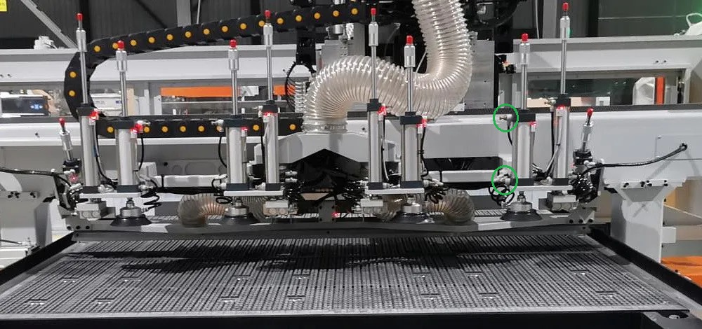

чпу станок Filato RS 2028 DJ Lab с автоматической загрузкой лдсп, мдф проблема возникает при гладкой поверхности если лдсп с глубокой структурой то всё хорошо лист отпускается вовремя если гладкое то присоски опускают лист на стол потом поднимаются и лист поднимается с ними а портал начинает движение назад а лист ещё держится на присосках и естественно двигается вместе с порталом назад
вопрос как в настройках увеличить время задержки подъема присосок чтобы материал остался на столе а не поднимался в месте с присосками

#11 OFFLINE   lkbyysq
Отправлено 03 Май 2026 - 21:16
Не перепутайте только "винтики" присосок с винтиками пневмоцилиндров.
На фото скорее всего отмечены "винтики" пневмоцилиндров.
Кроме того, на присосках могут стоять эжекторы, преобразующие сжатый воздух в вакуум.
Читайте литературу.

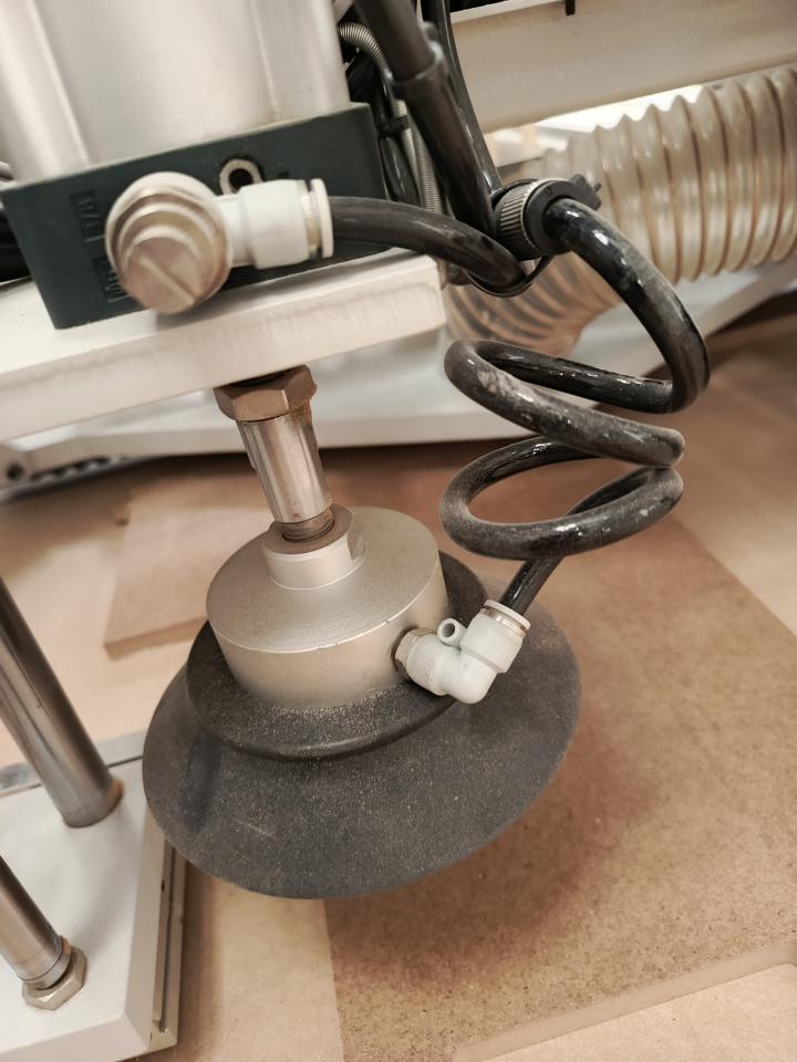

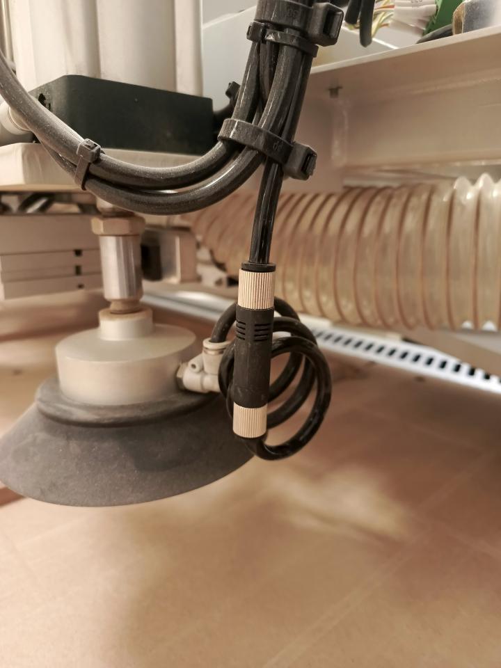

да это так и есть "винтики" пневмоцилиндров а вот втулочка на шланге это фильтр или как к присоске подходит один шланг
"Втулочка" - это скорее всего и есть "эжектор", преобразователь сжатого воздуха в вакуум.
Предположение - относительно высокое давление в этой магистрали. Между пневмоклапаном и эжекторами много трубочного объема. Трубки - а-ля "ресивер".
Накопленный в трубках сжатый воздух долго выходит из трубок через эжекторы. Пока выходит, вакуум присутствует.
Снизьте давление сжатого воздуха в этой магистрали. Меньше накопится воздуха - быстрее выйдет.
Ну а уж как присоски держать будут - то посмотрите.
Вакуум в присосках прямо пропорционален давлению на входе.
Больше давление - больше скорость истечения через эжектор - больше вакуум.
Как вариант - заменить эжекторы на более производительные.
То, что я вижу - самые "слабые". Есть посильнее, с большим расходом воздуха и с большим разряжением на выходе.
Всяко вам надо пневмосхему рисовать для нашего понимания.
