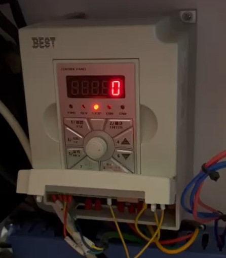

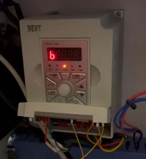

После аварийного отключения, перестал работать частотник Best FC300.
Включаешь питание, сначала загорается символ "b", потом горит "0" и лампочка STOP.
На включение из контроллера Nc studio никак не реагирует, хотя сигналы на входящие на клемы X2,X3,X4 приходят.
С самой панели тоже ничего сделать нельзя, только можно пробегаться по настройкам Pxxx, но в сами настройки не заходит.
Отключение провода с клеммы X1 тоже не помогло...
Что может быть?

#2 OFFLINE   3D-BiG
Отправлено 23 Апрель 2026 - 13:05
БЭСТ-ы редко горят  в отличии от NC-шки: я бы его проверил в работе без подключения к системе управления в ручном режиме, но для этого надо знать как он работает...

Отправлено 24 Апрель 2026 - 19:19
NC-шка сигналы подает на управляющие линии корректно...
И поставщик ответил уже, что скорее всего сгорела плата управления в ПЧ, будут менять по гарантии

Отправлено 24 Июнь 2026 - 02:11
Достучался до китайского товарища - производителя Best`а и вот что он написал:
Ошибка "b 0" возникает когда пропадает связь между корпусом частотника и его панелькой. То есть надо визуально проверить шлейф и корректно ли защелкнуты коннекторы.
