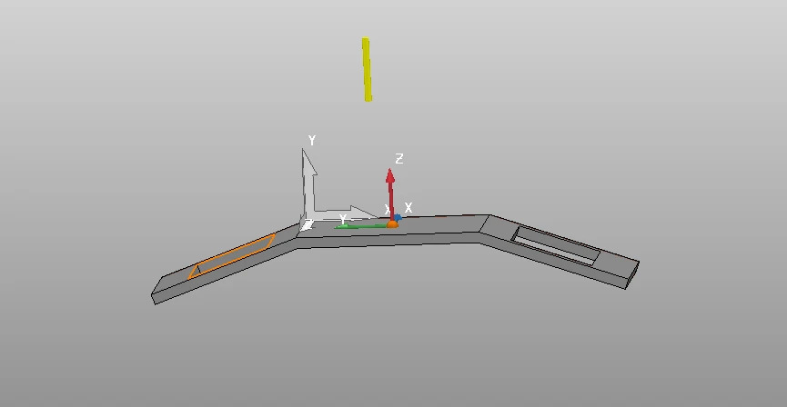

Не понимаю, как создать траекторию на вырез квадрата для 3х координатного станка, что бы траектория шла  под углом 19.64 градуса. При этом фреза оставалась перпендикулярна

из вектора создать шаблон и спроецировать его на поверхность,или что-то подобное с проекцией...... далее сами ибо РМ лет 5-8 как не пользуюсь уже......
Проблем в том и заключается, что не понятно какой проекцией это все делать. Шаблон выреза я сделал, а вот как под заданным углом сделать вырез этого шаблона, я и не понимаю
