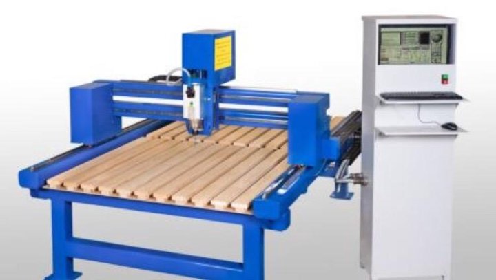

Доброго всем времени! Есть небольшой опыт 3д печати, но сейчас появилась необходимость работы с фрезером фс-3ш (если подскажите ссылки на обзор, обслуживание и настройку этого станка, то буду безмерно рад, ютуб почему то на другой станок видосики предлагает). Задача следущая, нужно изготовить определенное количество весьма высоких (средняя высота 50 см) деталей. Проще всего мне показалось порезать модель на слои и для каждого слоя сделать отдельный Gкод (отдельные слезы и головная боль, но про это вопрос в другой ветке будет), так вот ширина листа дсп примерно 15 мм, это очень мало, и в некоторых случаях этого недостаточно для качественной фрезеровки и раскроя слоя. Отсюда вопрос, можно ли склеить несколько листов между собою (хотя бы два) столярным пва что бы высота заготовки была выше? Может у этого всего есть какое то давно придуманное решения и я тут велосипед придумываю?
з.ы. Может дсп поменять на двп?
Что вас смущает?
Можно ли склеить куски дсп по плоскости на пва?
Клейте спокойно хоть два, хоть двадцать два куска один на один.
Дсп нонче такое говно, что при попытке сломать такую конструкцию, по клеевому шву разлом никогда не пойдёт, а тока рядом.

ДСП на ПВА склеится без проблем (если не ламинированная конечно)
Касаемо материала - не совсем понятно, что вы делаете и для каких целей. Если это форма для формовки, то лучше МДФ взять. Толщину побольше, вроде как до 38 мм бывает, но клеить лучше не на ПВА, а на ПУР Клейберит 501.8.

материал тестовый а фрезеровать мне надо заготовки под матрицы. что бы не запутать окончательно, сейчас объясню, есть производство катеров, основной материал это стеклохолст который пропитывается двухкомпонентной смолой. что бы сделать какую либо запчасть нужна матрица, так вот фрезеровать мне надо как бы матрицы под будущие матрицы. просто в ручную устали их и делать и "лечить" вот по этому решили попробовать такой способ

"Матрицы" - МДФ лучше.
Если вы только начинаете, то
- осваивать станок лучше на дешевом материале.
- осваивать матрицы как часть технологии  "в целом" лучше на хорошем материале.
Я хз за такой станок, но даже на плохом станке матрицы лучше делать из МДФ.
Склеить под обработку например по 5 листов, чтобы после фрезеровки склеить все в 50см -реально.
Вот только на таком станке может быть сильно разное отклонение геометрии низа заготовки от верха из-за отгиба головы. При стыковке ступенька может оказаться больше ожидаемой.
Но тут только пробовать, может вам и норм. А может вам станочное время не жалко. По ситуации.
Вакуумный мешок-пресс вам в помощь при склейке
