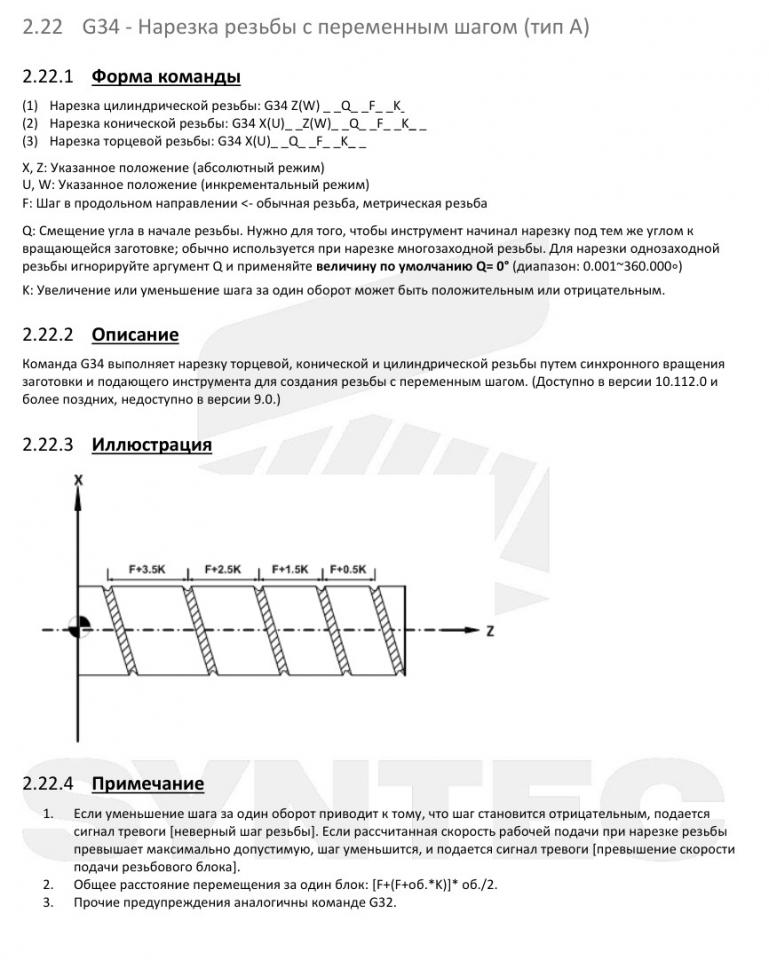

Здравствуйте коллеги . подскажите пожалуйста как сделать так что бы в одном кадре (отрезке траектории) была плавающая подача F? Что бы она нарастала или уменьшалась от начала до конца пути кадра! есть конечно более сложный вариант это разделить один большой кадр и присвоить каждому кадру свою задачу .но это более сложный и долгий процесс

Может так?
Упс... Это на токарном

Вы уж объяснитесь с какой целью сие непотребство применительно к фрезерной обработке применить возжелали.....

G96 хочет. S в данном случае метры в минуту, F - подача
