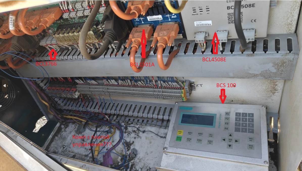

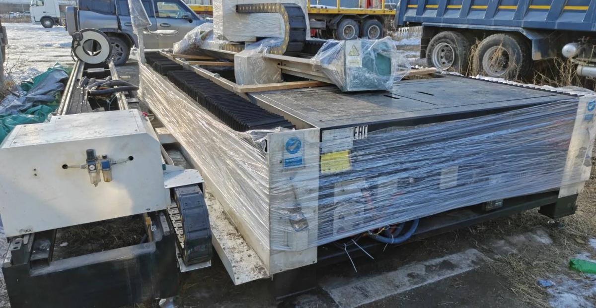

Приветствую уважаемые. Помогите с ситуацией:
Имеется станок комбинированный FM3015AT6 с модулем резки труб.  Система на ПО СyрСut.
Проблема в том что утерян комп с управляющей платой(на фото не мой станок, показал для наглядности).
Собственно в остатке

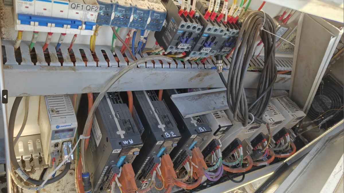

Есть коммутационная плата расширения BCL3766 платы расширения BCL4508E и BCL1501A, ну и ВСS 100 системы ТНС. Привода вроде как сервы Яскава. Доков на станок нет.
Собственно теперь вопрос, какая плата управления стояла???
Начал обзванивать продавцов и сервисные центры, одни говорят что система должна быть Cypcut FSCUT3000S  с платой BMC1805, другие что это FSCUT2000S с платой BMC 1604 V2.
Стоят эти платы как долбанный боинг + повторный ПНР с настройкой лимитов и прочего (Ахтунг !!!).
Вариант 1.
Выяснить какая в итоге плата нужна и ее купить, ценник от 270  до 380к!!! Дорого но вроде как относительно быстро.
Проблемы - непонятно кому верить и какую плату брать!!!
Вариант 2.
Перейти на Raytools AX3000T, вроде как она для комбинированного станка подходит, стоимость 170-190к.
Проблемы - мало информации, переподключать все заново.
Вариант 3.
Перейти на Raytools XC3000Plus, потому что пока могу обойтись без трубореза, стоимость 80к, еще можно и на цифру сервы подключить.
Проблемы - мало информации, не будет трубореза.
Помоги те люди знающие, что делать???

C FSCUT никогда плотно не занимался но судя по описанию 3000S труборез а 2000S плоская резка . может FSCUT3000DE стоял? хотя вот прям сейчас посмотрел где-то пишут что для плоской резки и для трубы , в других источниках что только труборез.....Короче ХЗ.....
Raytools XC3000 у меня есть , лично мне хватило пары дней чтоб с подключением и настройкой разобраться ,Документация вполне сносная в сети есть. работает по степ-дир или EtherCAT

FSCUT3000DE вроде новее система, и если верить дип сик она не идет с 3766 ,а стоит просто конски. Где брали XC3000? Как впечатление? морально готовлюсь переходить на AX3000T
