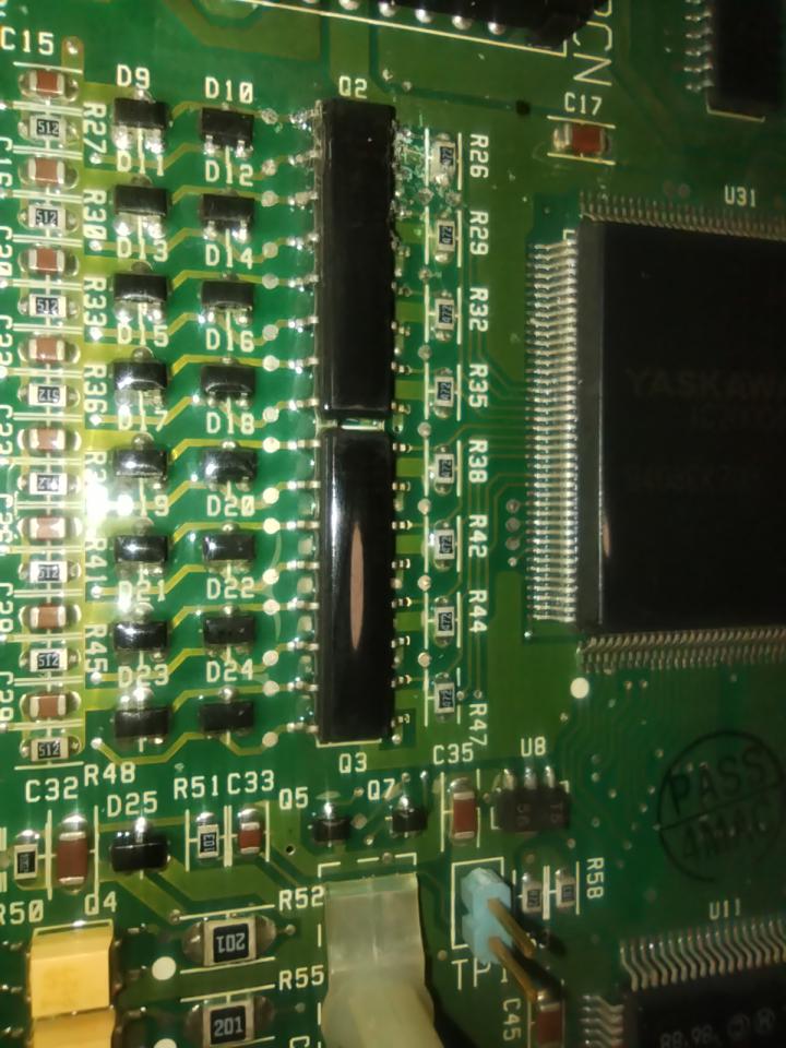

Добрыйй вечер.ПЧ DS308 (фрезерный HAAS привод шпинделя) глючит команда FWD. То вообще не реагирует ,то работает 1-20мин и с металлическим ударом отключается ПЧ. потом перестал вообще принимать команду FWD (с пульта работает.с клеммы REV. работает.(это я уже проверял дома на столе без мотора.команды с клемм до проц. (яскава) проходят (0,6в).пару дней не включал. сегодня включил команда FWD заработала.Кто- нибудь сталкивался с такой проблемой.простукивал плату ,сбоя нет.
да и при этом никакой ошибки не выдает . при отказе FWD проверку делал через Un-07 (Input terminal status ) сегмент не светил.
#2 OFFLINE   niksooon
Отправлено 16 Март 2026 - 02:33
финт ушами провернуть - сигнал FWD подключить на вход обратного вращения и если дефект не будет проявляться реверсировать направление вращения и работать как невчем небывало....
