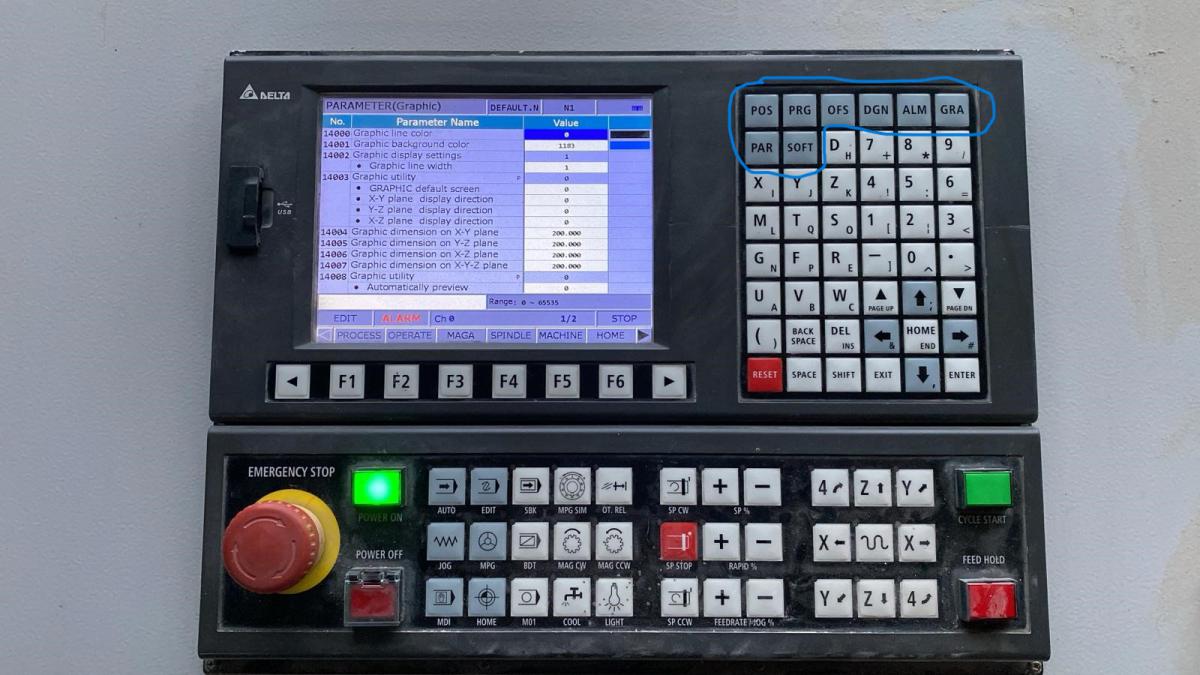

Здравствуйте, уважаемые форумчане!
У меня такая проблема: после нескольких скачков напряжения слетела стойка Delta NC300 на турецком станке CMA CNC2128. Хотел обратиться к производителю, но оказалось, что он больше не работает и не обслуживает произведенные аппараты. Думаю поменять стойку на что-то более распространенное, на что можно легко найти прошивку, логику и всё остальное.
Что вы посоветуете?

бэкап стойки делали?
ПЛК (логику)под ваш станок не один производитель не предоставит
стойка Delta NC300 работает по протоколу DMCNET со своими сервоприводами ,если стойку менять ,то и привода под замену

и что значит слетела.....не включается или ПЛК и настройки параметров изничтожены.....

Ну что можно сказать-без бэкапа груда металлолома Купить аналогичную стойку можно а вот параметры и особенно ПЛК написать и именно под ва станок долго и соответственно дорого.....
На задней панели стойки вставлена CompactFlash  Выньте ее ,скопируйте содержимое и пришлите мне если что на ней осталось

И вот эти кнопки что я отметил не реагируют на нажатия.
Это все что я по нему у себя нашёл.

файл посмотрел ,Плк вроде цел. Параметры открыть  не удалось .По идее должны быть хотя-бы макросы на автосмену инструмента ,но в архиве их нет.......
