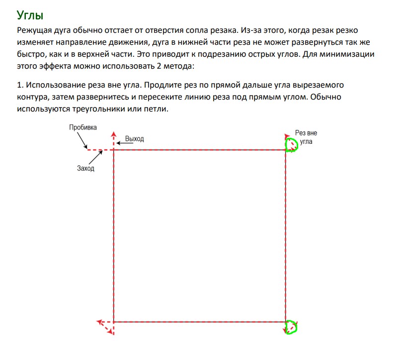

Доброго дня Всем!!! Сейчас в роли начинающего резчика.
История такая. Скачал файл с интернета для резки на станке плазмы Pro Nest. Подправил его по своему усмотрению в программе Автокад. Сохранил. Открываю в программе раскроя для станка, а там дополнительные линии полукруглые появляются. Открываю исходный файл для проверки, сохраняю. Открываю программу для резки, а там опять линии полукруглые. Но уже в другом месте. Думаю может файл битый скачался с инета. Делаю свой файл в программе Автокад. Пробую так сказать свои навыки. Сохраняю, открываю в программе для резки. Опять доплинии какие-то, но уже размер другой.
Подскажите, что я делаю не так? Как найти эти линии и убрать их?

Здравствуйте!
Предполагаю, что кам-программа обходит углы. Пересказывать не буду, вот:
В оригинале траектория линиями, но иногда бывает дугами (зелененьким нарисовал)
Мы в свое время с Альфакамом намучились, он иногда без спросу и без объявления войны эти скругления на углах во фрезерном модуле вставлял.

? "Флюгер"
? Возможно компенсация люфта.
