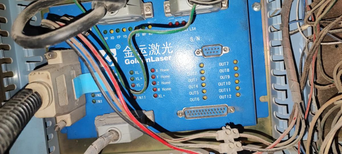

В том то и дело, что контролер китайский компании Голден Лазер, без каких либо обозначений, я конечно запросил их, но боюсь что ответа не будет, машине 15 лет.

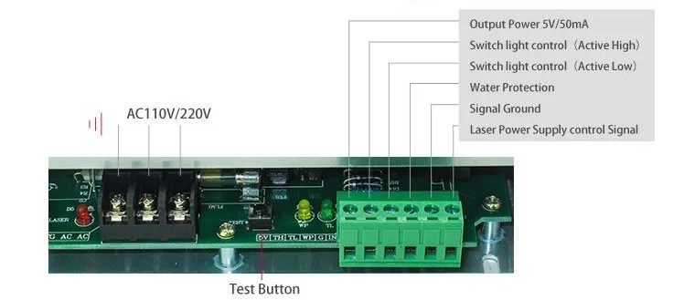

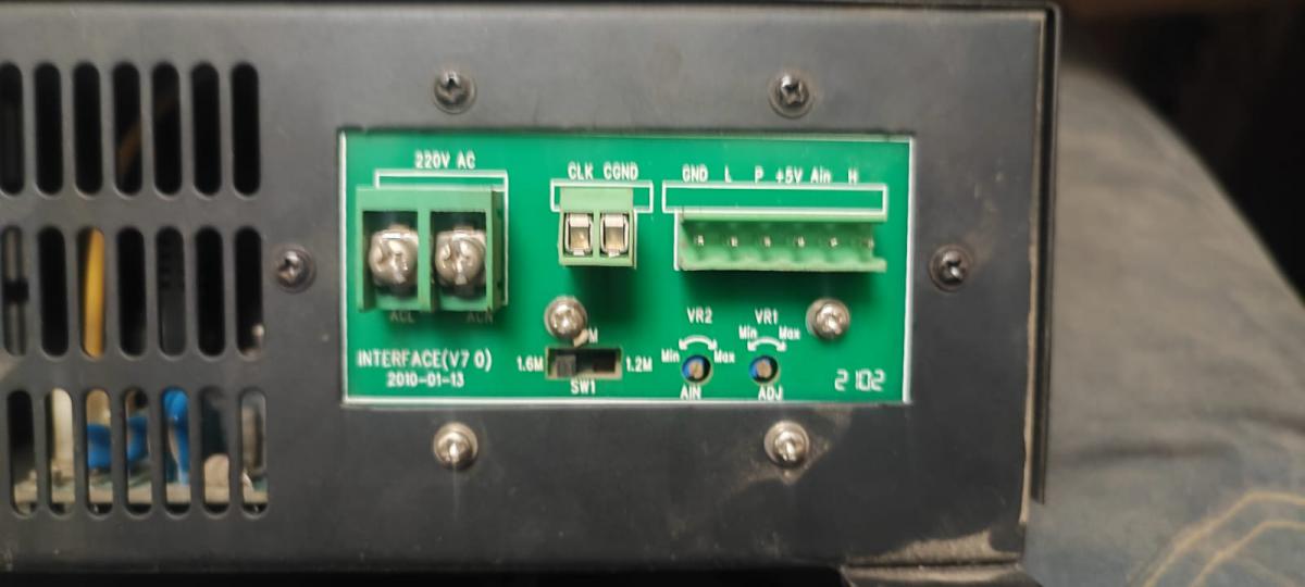

Нашел у себя вот такой блок розжига, теперь бы найти к нему даташит.

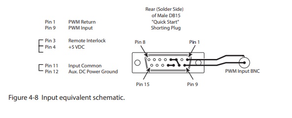

Хорошо у меня есть два контакта которыми управлялся Synrad это 1 и 9 нога на его разъеме. Куда я должен подключить эти два контакта на блок что фото выше, чета я совсем не соображу.
#8 OFFLINE   niksooon
Отправлено 02 Февраль 2026 - 21:12
здесь не шоу экстрасенсов, рисуй схемы соединений ,назначения пинов и далее , чтоб разговор был предметным а не гаданием на кофейной гуще

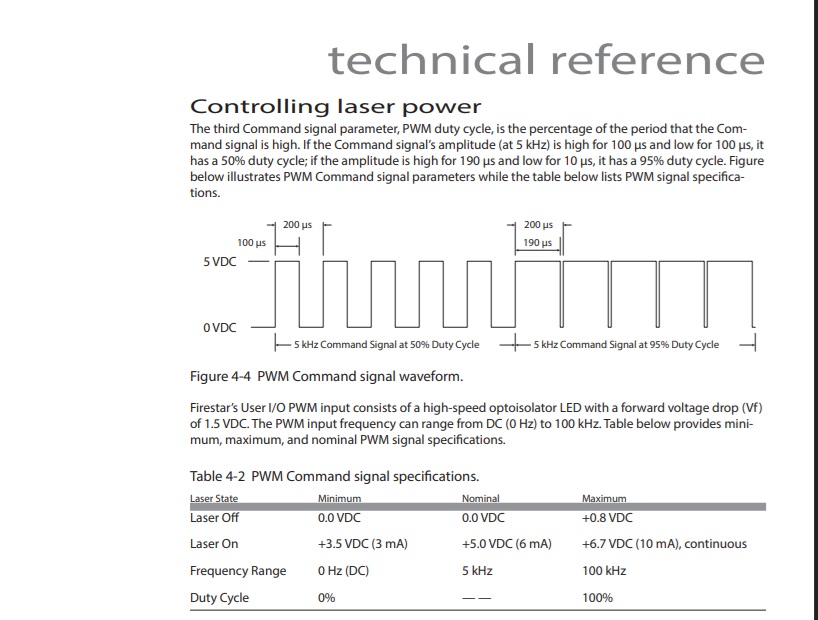

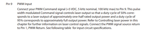

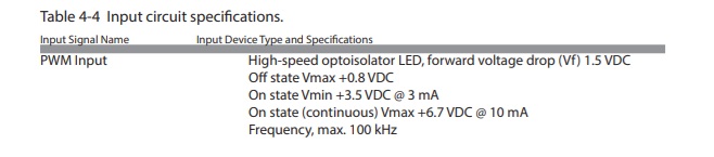

Вот все по сигналу идущему с контролера на трубу RF
Ну и стандартная для всех китайских блоков поджига схема подключения

Вот спасибочки, почему-то поиском у меня не находилось подобное. Хотя мне тут набросали простейшую схемку
PWM+--[10kΩ]----[10µF]--GND
                          I
                          ---IN+ LM358
                             OUT LM358 --Analog 0-5 V
#12 OFFLINE   AndreyET
AndreyET
  • 9 сообщений
  • Город:Мытищи
  • Из:Мытищи
Отправлено 13 Февраль 2026 - 14:57
Итак все заработало, на Озоне был куплен модуль преобразования ШИМ сигнала в аналоговый 0-5 В,  в контролере управления был найден сигнал появляющийся при включении лазера, правда "-" найти не получилось, только "+", этот сигнал был подан на вход блока поджига НР, аналоговый сигнал подключен на in и G и все заработало, пришлось программно ограничить мощность, чет аж на 35 мА ток на 100% поднимался. Трубу поставил Resi W6.

Ток можно уменьшить (ограничить) переменным резистором в высоковольтном блоке.
