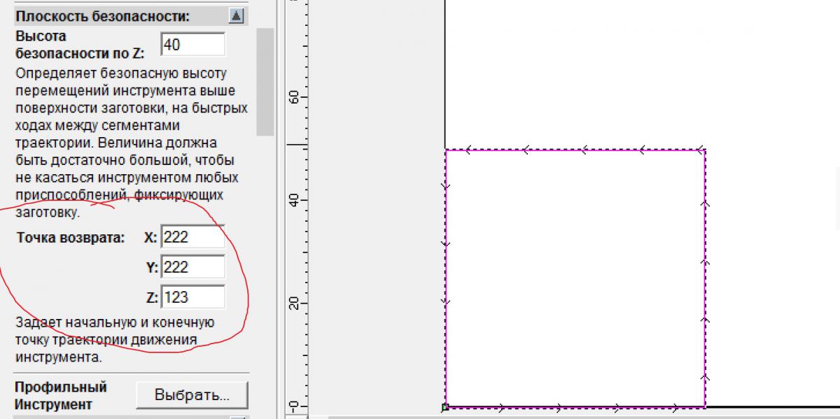

мач в уп ничего не дописывает .  Это во первых
Во вторых -полагаю что УП из под Арткама и он (арткам ) в стратегии обработки использует и вносит в УП точку возврата (первая строка из фрагмента ваего  кода ниже)
G0 X3990.00 Y1000.00 Z200.00
G0Z200.00
G0X3990.00Y1000.00
а если в постпроцессоре убрать или закомментировать вот эти строки-
END = "G0[ZH]"
END = "G0[XH][YH]"
то 2-я и 3-я строка из кода  исчезнут и не будут дублировать вышенаписанное.......
и еще совет -после правок ПП перезагружайте Арткам дабы изменения в постпроцессоре вступили в силу.

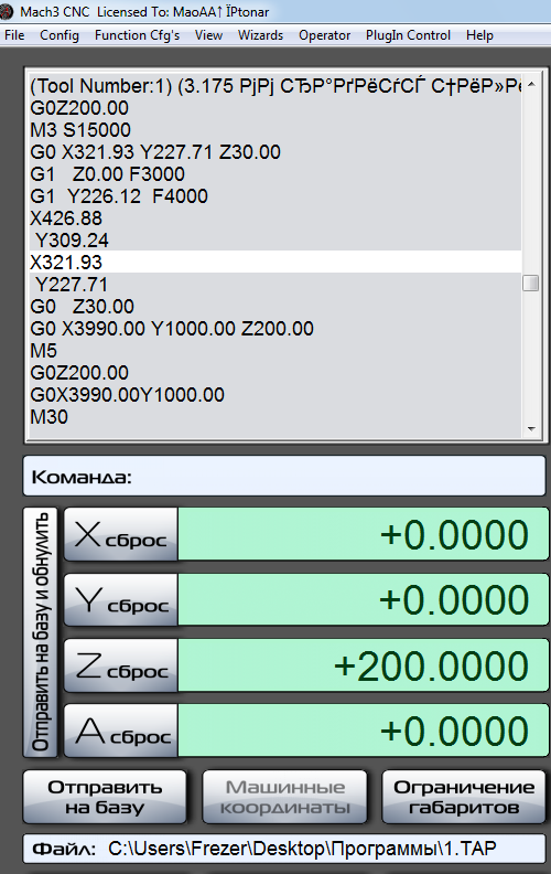

А что дописывает вот это? И переставляет М5!
G0 Z30.00
G0Z200.00
G0X3990.00Y1000.00
M5
M30
Я ведь ему даю вот это из под Арткама. Арткам дает нужный мне файл.
G0 Z30.00
M5
M30

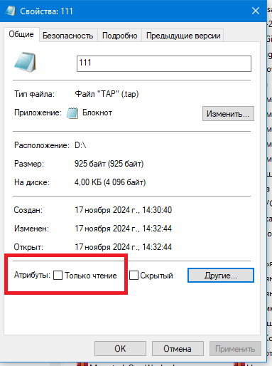

#6 OFFLINE   Dark Knight
  • 1 322 сообщений
Отправлено 30 Декабрь 2025 - 22:29
А вы уверены, что выбрали исправленный файл УП? А не старый ему подсовываете
Для чистоты эксперимента, сделайте файл доступным только для чтения

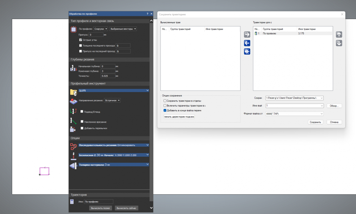

есть у меня одна мыслЯ....... чтобы подтвердить ее или опровергнуть напишите прям здесь название файла постпроцессора который редактировали, покажите текст постпроцессора полностью и еще нужен скрин окна арткама Сохранить Траектории и чтоб на нем было видно
в окошке  формат выходного файла какой ПП вы выбрали........Ну и до кучи  коротенькую УП (вырезать квадратик ) для всеобъемлющего анализа

Ну и вот что появляется в маче

попробуйте вот это скормить Мачу и посмотреть измениться-ли исходный код
G90 G21 G17
G40  G80
M03S15000
G00Z123.000
G00X0.000Y-0.000Z40.000
G01Z0.000F240.0
G01X50.000Y0.000F780.0
Y50.000
X0.000
Y-0.000
G00Z40.000
M05
G00X222.000Y222.000Z123.000
M30
и обратите внимание вот на эти параметры точка возврата.jpg и соответствующую им строку в коде G00X222.000Y222.000Z123.000
В моем варианте в постпроцессоре строки
 END = "G0[ZH]"
END = "G0[XH][YH]"
 убраны дабы не дублировать повторно точку возврата которую Арткам самовольно запихивает в УП без ведома постпроцессора.
