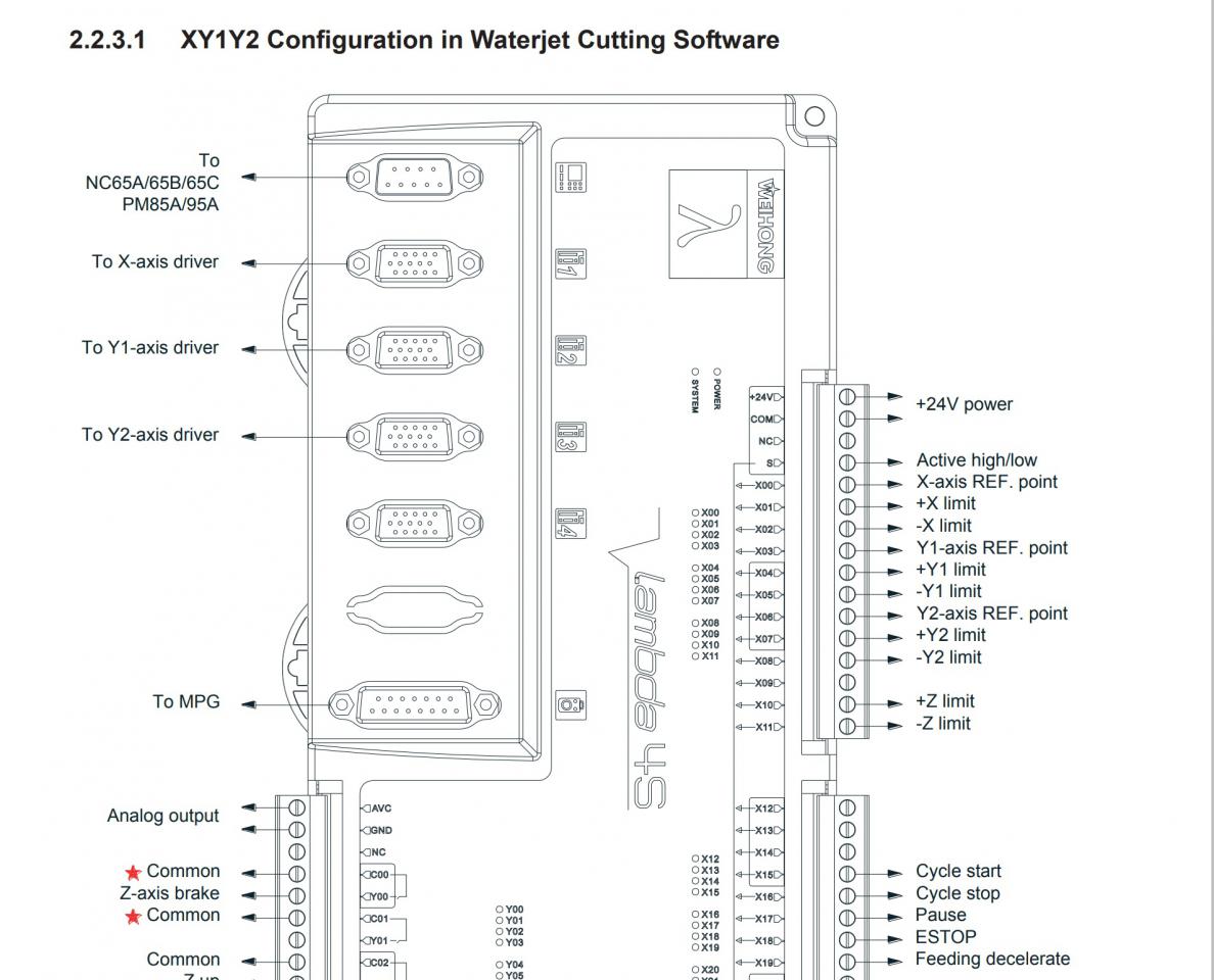

... и у вас вероятнее всего координатный стол портальный надо понимать . Вот картинка из мануала , как раз под вашего донора -
ось Х ,две оси У под портал , ось Z с дискретным перемещением  и все это на основе Lambda ....водорезка.jpg

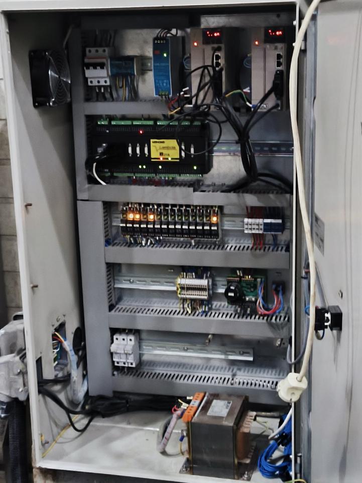

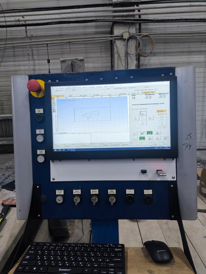

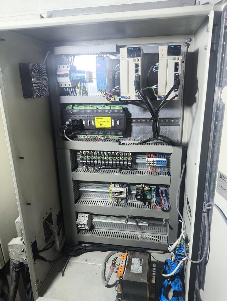

Долго ли ,коротко,но итальяшке мозги вправили ....Вернее поменяли.
Сообщение отредактировал niksooon: 25 Январь 2026 - 11:38
