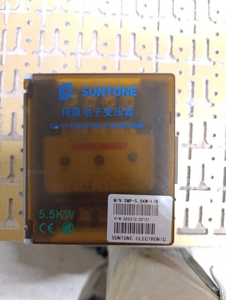

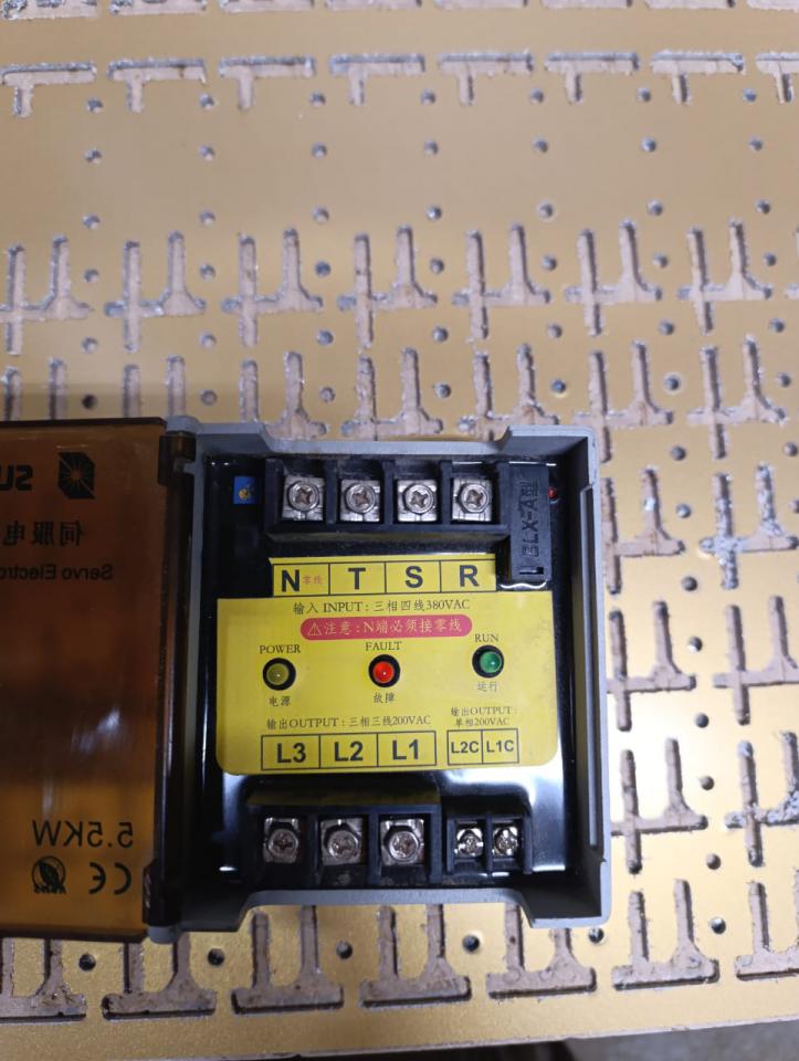

Всем привет, подскажите чем можно заменить этот трансформатор. Этот перестал работать и найти его в наличии невозможно посоветуйте пожалуйста аналог.

я тут брал...
https://cnczavod.ru/...ddgex8375885909

мне про этот трансформатор сказали что логику тоткак подключать

Когда на станки MultiCUT ставились серваки Эстум с трехфазным 220В питанием, то просто в одной их контор по намотке-перемотке трансформаторов  заказали трансы... Тяжелые были, падлы, но станки с этими трансами работают уже более 8 лет (тогда мы отказались от эстумов и перешли на дельты)... У нас в НСК несколько контор, которые могут сделать трансы на заказ... Посмотрите в ГИС. Вот, например, одна из таких контор...

Опять "диодный преобразователь"...
"не является полноценной заменой трехфазного трансформатора"
"Обратите внимание, 380 должно быть с нулём".
Тьфу!
Однако тем не менее - полноценная замена тому, что сгорело.

4 сервака на нем уже год работают...
