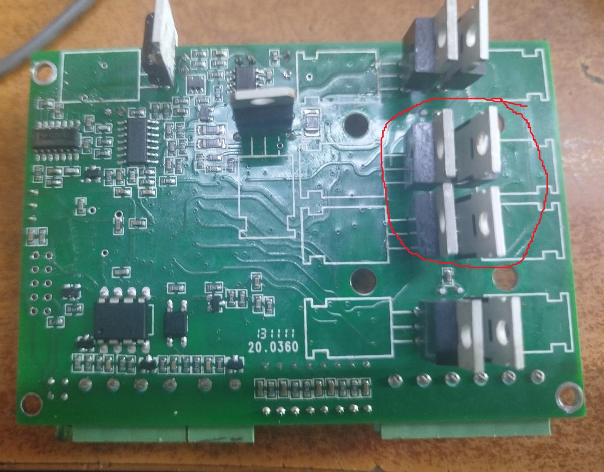

Добрый день товарищи!
Станок Beaver 0906AT.
В блоке управления установлены драйверы ykc2405m, все началось с пропуска шагов по одной оси, методом перебора дошел до драйвера, он греется, греется сильнее остальных, греются конкретно транзисторы irf540n (4 из 8). Поменял все конденсаторы в драйвере. Ничего не изменилось. Дальше мои знания заканчиваются.
Что было: Станок давал пропуск по одной из оси (X) в процессе работы, спустя 30-60 мин. При замене драйвера X на Y , сбой шел уже по Y.
Драйвер новый закажу, но ехать он будет месяц. Может есть идеи у кого?

Разве из Воронежа отправления месяц идут? А то там  в Дахтоне есть, не удивлюсь,  в Каменск-Шахтинске в Степлайне в наличии...

Кто бы знал, что это старая версия, которой у Дахтона нет, но есть аналог с другим обозначением, заказал. Спасибо.
