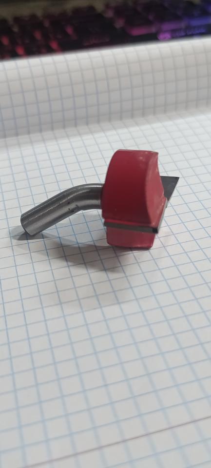

Погнуло хвостовик на фрезе с рабочим диаметром 32мм
Сообщений в теме: 4
#1 OFFLINE   DaySiS
DaySiS
  • Из:Владимир
Отправлено 24 Сентябрь 2025 - 19:21
Фреза XCAN, 8х32х16мм как-то странно себя ведёт.
Есть идеи?

Это фреза для работы из за угла.

Кликайте и вам откликнется (Фреза пазовая со сменными ножами)
Предпочтительнее хвостовик 12мм или 1/2(если влезет), в противном случае так же загнет

8х32х16мм.
При таком хвостовике и рабочем диаметре, съём материала за проход должен быть небольшой, что бы снизит нагрузку на хвостовик. И фрезу желательно сажать глубже в цангу, что бы уменьшить рычаг на излом хвостовика.
