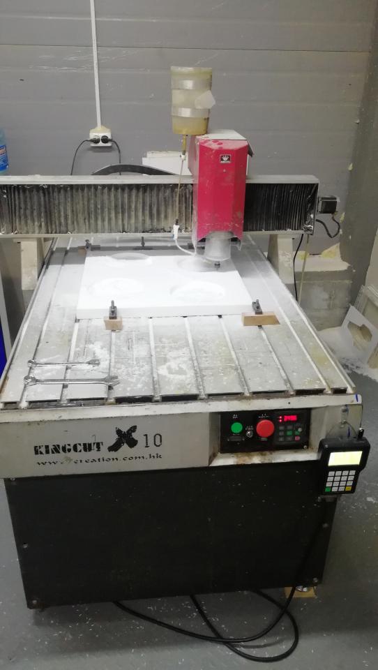

Сейчас вот такой:
Но он уже на последнем издыхании и вот нужна ему замена.
Я бы взял БУшный посерьезней, в хорошем состоянии.
Например какой? Как отличить нормальный от не очень?

Как минимум, этот станок - ЧЕСТНЫЙ.

Станочек дюже знакомый: случаем не в "Покровский пряник" стоит? Там на нем формы деревянные под пряники, а акриловые под шоколад делают... Еще когда-то собирались из алюминия под сахарные петушки делать...В давние времена приезжал туда пообучать работе на станке...
https://www.avito.ru...2500_4577644824 Доложите 200'000= на наладчика и доставку.
Кстати вполне тема: механика у этих "Боборов Витя" неубиваемая, а сам станок уже и на YAKO драйверах и RZNC0501 пульте, и ,вроде, даже частотник земенен ,ибо на фотке виднеется что-то серенькое да положенное на бок, а родные были черные и вертикально прикрученные.
А что там на издыхании? Может просто обновить кое-что из деталек и дальше пусть живет....
Именно)
Периодически останавливается с ошибкой Е03, Е12, Е22. А ещё дребезжит шпиндель, скорее всего подшипникам хана. А ещё стол под углом сразу и к Х и к У. На 50 см Z уходит на 1 мм.
Ошибка на частотнике? Замените частотник!!!
Шпиндель также заменяется без проблем...
Но шпиндель - вперёд!
Что мешает стол спланировать фрезой?

Кстати частотник может ругаться и при исправном шпинделе но с кабелем с мигающими переломами...
