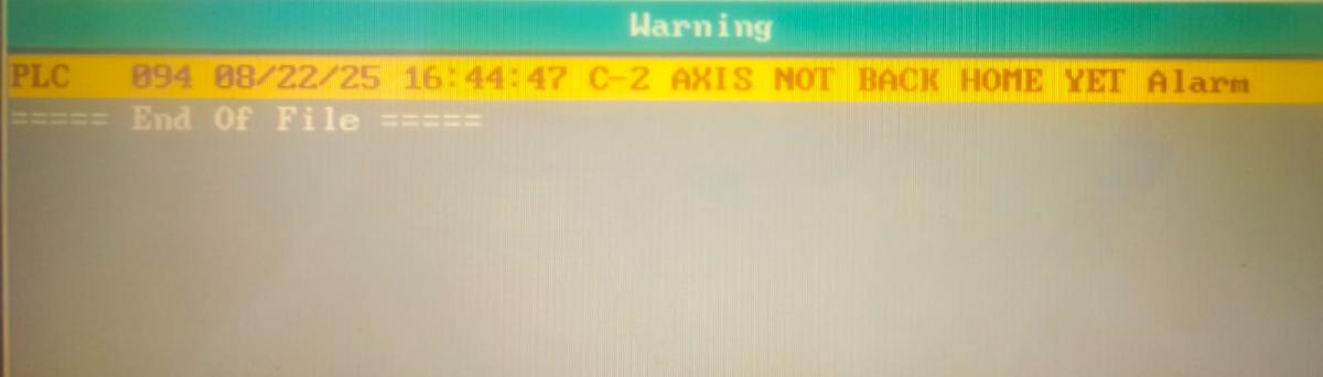

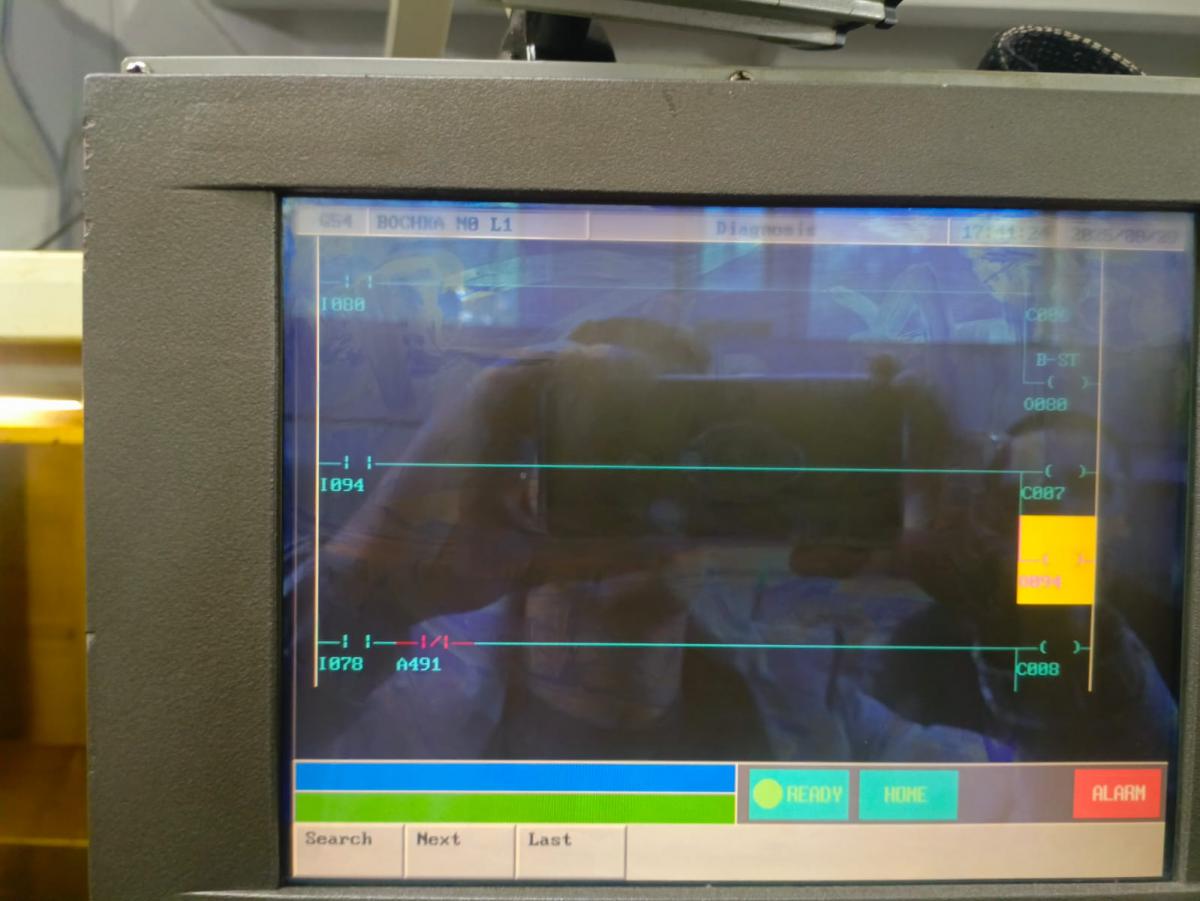

Как отключить противошпиндель на стойке syntec 900TE?
В этой теме нет ответов
#1 OFFLINE   Faradenza
Faradenza
  • Из:Златоуст
Отправлено 30 Август 2025 - 16:15
Друзья, подскажите, имеется старый станок CNC Horizontal lathe XP4-42SM, стойка syntec 900TE, сам станок противошпиндельный, проблема в это противошпинделе и заключается, станок при включении требует его обнуления но там полетел к чертям инкодер и ремень, вобщем этим противошпинделем не пользуемся но станок из за него не дает работат, раньше помогало в ручную провернуть он его чуть дергал и с попытки 5-100 он пропускал в работу, щас вобще никак, подскажите можно как нибудь отключить этот шпиндель чтобы станок его вобще не видел? и что для этого нужно, пробовал параметром 21-40 отключить серво канал, думал авось прокатит но нет (понимаю что возможно творил дичь, каюсь), ошибка указывает на сигнал о094, в ладере смотрел но там ничего кроме этой строки с этими сигналами больше нет, понимаю что знания стоят денег, если кто то может помочь, онлайн разобратся с радостью заплатим
